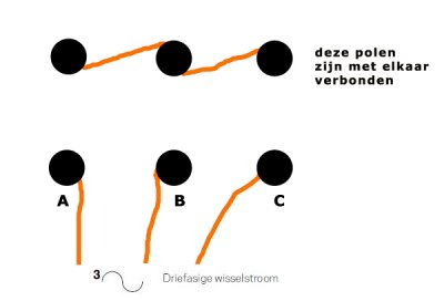

Ik heb een oude ventilator, type slakkenhuis, met driefasige motor. Een echte blazer.
gegevens:
gemaakt door Ateliers Cambron Brussel
110 / 190 volt driefasig
A .54 / .31
TM 1400
Bij het nameten met multimeter op 600 Ohm staat dan lezen we op de display 068.8 Ohm tussen elke fase van de drie polen A, B en C.
Indien ik het bereken 190V /0.31A zou dat 612.9 Ohm moeten zijn. Vanwaar dat verschil?
Deze motor heb ik steeds weten werken op 220 volt.
Nu moet die op 230 met maar 1 fase. Dus er is een condensator nodig.
drie vragen:
Welke condensator moet ik kopen( capaciteit)?
Hoe aansluiten?
Is er een kwaliteit die beter tegen hoge luchtvochtigheid en lage temperaturen kan?

Martijn heeft je al een site gestuurd met alles over het aansluiten.
Dat je slechts 68 Ohm meet komt omdat je met een ohmmeter de echte ohmse weerstand (de gelijkstroomweerstand) meet. De bedrijfsstroom echter is geen gelijkstroom maar wisselstroom en wordt bepaald door de verliezen en belasting van de motor.
Denk er om dat deze motor op 1 fase een veel lager vermogen zal hebben
