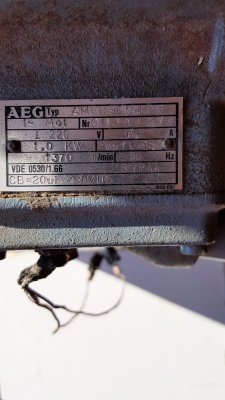

Ik heb een motor staan die onder een lintzaag moet. Bij de vorige eigenaar is de condensator opgeblazen.
Mijn vraag is dan ook wat voor soort condensator en van welke capaciteit hoort hier op?
Het is een 1-fase 220 V motor van 1 KW met 1370 tpm.

Hoi Pieter,
Het staat op het typeplaatje: je hebt een condensator nodig van 20uF ( 20 micro Farad) met een werkspanning van 400V of hoger.
Zoek op internet naar 'startcondensator' en je vindt bijvoorbeeld allekabels.nl, conrad. Een stofzuigerzaak heeft ze misschien ook.
Let op de afmetingen als die ergens in moet, ze zijn niet allemaal even groot.

Let op, het moet geen startcondensator zijn maar een bedrijfscondensator (de DB achter 400v staat voor DauerBetrieb, continubedrijf). De nieuwe condensator moet voor DB of 100% ED (100% einschaltdauer) geschikt zijn.
Startcondensatoren zijn goedkoper, maar in deze toepassing zullen ze vrij snel stuk gaan.
De EOO condensator lijkt een goede keuze te zijn (gespecificeerd op 10000 uur bij 400v) maar het uiterlijk doet me aan een startcondensator denken. Maar voor dat geld is het een test waard :)
Wees zuinig op dergelijke oude motoren. Traag lopende motoren kosten tegenwoordig kapitalen. Lagerrevisie loont meestal, mocht dat ooit nodig zijn.

Zoals Thomas ook al aangeeft op het type plaatje staat 20uF/400V
Is bv bij EOO te koop zie link https://www.eoo-bv.nl/voor-motor/1145-cona-20u.html als die ergens in moet even opletten met de maat.

1370 toeren/min zou een 4-polige 50 Hz motor zijn, de slip is dan een beetje hoog. Ik keek daarom naar de frequentie en het intrigeerde me dat er niet 50 Hz lijkt te staan. Het lijkt meer op 60 Hz maar daar past die 1370 niet bij. (2poig is zonder slip 3600; 4 polig is 1800 en 6 polig is 1200 en zeker geen 1370.
Het maakt me nieuwsgierig. 60 of 50 Hz maakt voor je condensator niet dramatisch veel uit (wel wat) maar Pieter kun jij - om mijn nieuwsgierigheid te bevredigen - zien of er 50, 60 Hz staat? (Het lijkt zelfs wel dat er 80Hz staat, maar ik ken geen netsysteem dat 80Hz heeft).

Dank je Pieter. Maakt die 1370 omw.min verbazend laag. Ik zou dan iets van rond 1700 normaal vinden. Goed, ben er niet praktisch kundig in. En staat bovendien los van de condensator die je nodig hebt.
