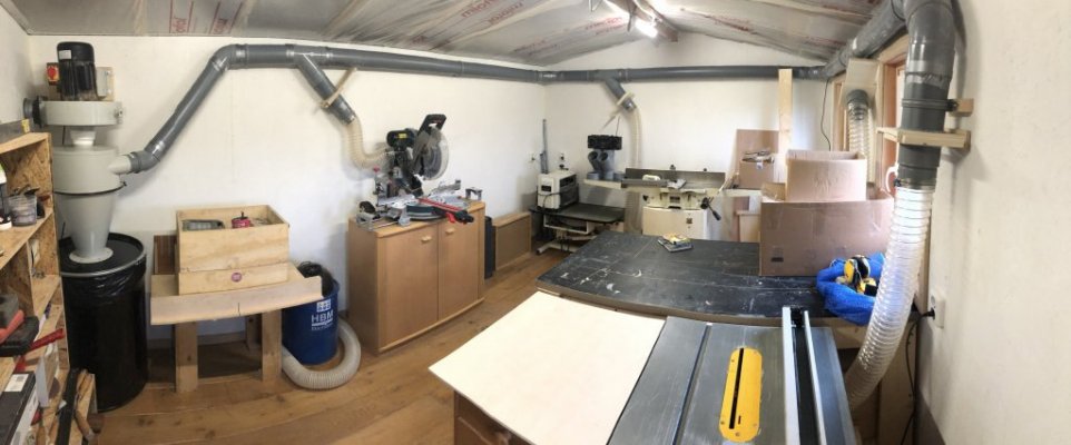

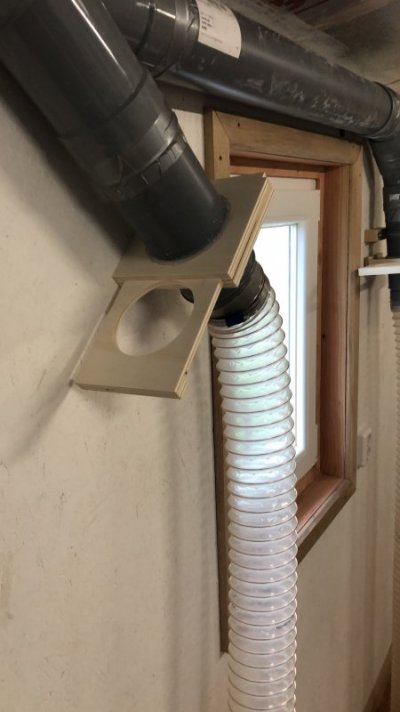

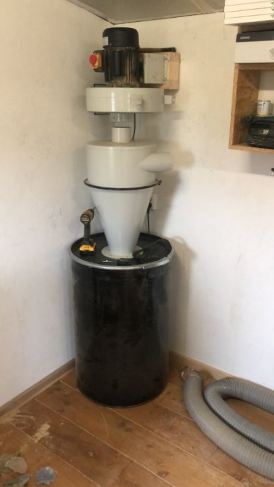

Probeer de diameter van de buis zo dik mogelijk te houden. In jouw werkplaats is 110mm groot zat.
Zorg dat de buis zo lang mogelijk zo groot mogelijk blijft (verkleinen zo dicht mogelijk op de machine)
Gebruik voor machines flexibele slang (100mm) met een zo glad mogelijke binnenzijde.
Maak gebruik van 45 graden bochten en GEEN 90 graden bochten.
Gebruik GEEN t koppelingen maar Y koppelingen.
Gebruik “blast gates” om secties af te sluiten voor de beste zuigkracht.
nog wat foto’s van mijn afzuiger:

Dat zijn de slangen na het verdeelstuk, de uitgang op de blower is groter en daar kun je dan maar beter rechtstreeks op koppelen.
Hopelijk krijg ik het morgen de HBM200 Profi binnen, dan zal ik eens kijken wat de diameter is... maar dus dan het Y-stuk er gelijk af halen en vervangen voor een grotere (dan 100mm) diameter is het advies? Dan wacht ik even met kopen van de spiraliet buizen...

Erg mooi opgelost zo! Hoeveel meter is dat tussen de zuiger en de zaagtafel? Hoe groot is deze ruimte?
Dat blauwe "emmertje" heb ik trouwens ook.. afgelopen weken een overkapping neergezet en al het fijnbezaagde hout door de schaafmachine gehaald.. na elke 3 a 4 balken kon ik de emmer weer legen.. vond de zuigkracht ook wat tegenvallen. Buiten maakt het niet zo veel uit maar in de werkplaats is dat niet goed genoeg wat mij betreft
9.866
3.475
HBM heeft 120 of 125 mm aansluiting. Het kruis dat in de aanzuig zit kan je er het beste gelijk uit slijpen. Anders zorgen dat je de aansluiting makkelijk kan losmaken.

Vraagje hierover. Ik zie dat je een zware motor hebt oor de afzuiging. Werkt het systeem met een collectorleiding van 110 mm ook in combi met een cyclone en zo ne larcher of iets dergelijks ipv een stevige motor?
Thanks
Joost79
27 mei 2017
513
173
Apeldoorn
Neen, dat werkt niet. Als je een kärcher bedoelt. Die bouwstofzuigers verplaatsen te weinig lucht.
Niet persé, ik had een simpele cycloon op mn festool mini; een mdf vat (6 hoekig) met 2 90 graden bochten, zoals ook in het filmpje uit de link hieronder. Het werkt voor het grotere stof prima, vast niet voor het echte fijne stof, maar goed, daarvoor heb je de filter. En uiteraard moet alles wel in verhouding staan.
