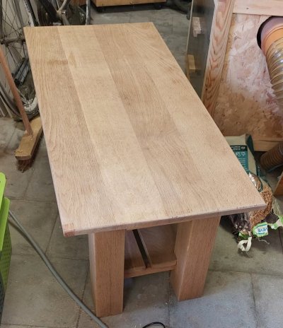

Ik heb recent dit salontafeltje opnieuw opgeschuurd en twijfel over welke bescherming ik er best op zet.
Liefst zou ik het zo licht mogelijk houden en ook een matte afwerking.
Kies ik voor een matte vernis of beter een wax of olie of nog iets anders ?
Bedoeling is dat het hout ook niet (te veel) gaat verkleuren na verloop van tijd.

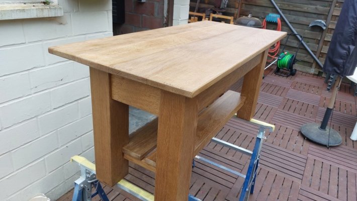

Bedankt voor de suggesties, maar deze producten waren niet te krijgen in de plaatselijke doe het zelf winkels. Heb het tafeltje afgewerkt met extra matte blanke meubelvernis van Xyladecor. (had het geduld niet om iets te bestellen via een webshop) De kleur is toch iets donkerder geworden met de vernis. Het voordeel hiervan is dat het herstelde hoekje minder opvalt. Al bij al tevreden met mijn eerste "meubel restoratie". :)
