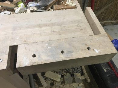

Inmiddels ben ik aardig op weg met mn werkbank.
Maar ik twijfel over de bankschhroeven.
Mijn werkbank is op deze gebasseerd
Ik zat al naar de veritas twinscrew vice te kijken aan de smalle kant.
En eigenlijk zat ik te kijken naar een leg vice op de lange kant zoals bij een robou.
Deze bijvoorbeeld:
https://www.fine-tools.com/benchcrafted.html
Alleen het totaalplaatje loopt zo flink op en de leg vice is ook nog eens niet metrisch, dus ik heb wellicht ook nog eens extra tools nodig om hem te kunnen installeren.
Als ik even snel reken
- twin screw 225e
- leg vice 319 + 129
- extra hout leg vice 50e
- extra tools 50e (?)
Totaal 750e.
Ouch...daar schrik ik even een beetje.
Eigenlijk Was mijn initiele plan om het onder de 500e te houden
Mijn vraag is dan eigenlijk ook, hoe hebben jullie dat gedaan en welke bankschroeven zouden jullie adviseren.
Is die leg vice het geld waard? Gebruik je hem wel? Luever een quick release van veritas (a 379e)?
Ik ben even verdwaald in de zee van mogelijkheden en mn budget is niet oneindig dus wat evaringsdeskundigheid is welkom

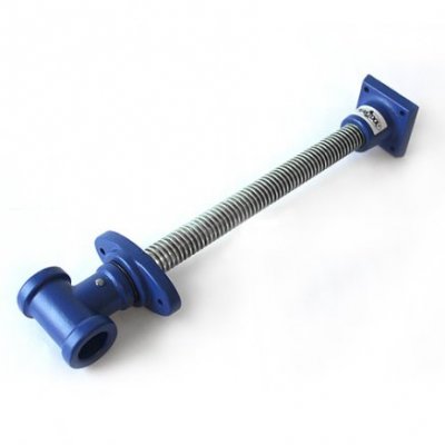

Bij mijn werkbank ben ik voor "lower budget" gegaan.
Bij Fine-Tools heb ik de goedkopere spindels gekocht en van wat platstaf heb ik een Cris-Cross-clone gemaakt.
Het loopt natuurlijk niet net zo soepel als de Benchcrafted spullen maar het doet wel gewoon wat het moet doen.

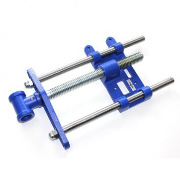

Proest, wat een geld voor een bankschroef.
Zoveel geld betaal je nog niet eens voor een professionele gesmede stalen bankschroef voor metaalbewerking.
Dit is een heel andere toepassing, maar vind het zwaar overprijsd.
Laat je niet gek maken door al die amerikaanse zut.
Probeer een bankschroef te vinden die uit een school komt, van handarbeid tafels die amper meer gebruikt worden.
Zoiets is toch heel simpel te integreren in je werkbank?
https://www.baptist.nl/houtbewerker...BU_gdXqzWCwoSfyOGZlJbAArFbz_y85EaAtfbEALw_wcB

Dat is dus gee leg vise. Dat het veel geld is ben ik met je eens, maar zoals klaasjan al zei, met iets meer zelfbouw kom ik wellicht ook een heel eind.
Het probleem is natuurlijk weinig aanbod. Dan kun je natuurlijk makkelijk veel geld vragen.
De vise die jij linkt is niet onaardig, maar als je een leg vise of quick release vise zoek, dan ben je helaas als snel aangewezen op dure merken of zelfbouw.

Met een houten draadspindel heb je sowieso geen snelverstelling nodig.
Met één rotatie komt die gelijk 13mm naar buiten door de zeer grove spoed.
Dat werkt zo rap, daar ben je zo aan gewend. Ik zou zo’n mooie Lake Erie spindel kopen, en kiezen voor een ondergeleider met gaten of zelf van strip een kruis maken.
Dat kost wat voor de spindel, maar dat is het enige dat je niet zelf kunt maken.
En dan heb je het zo je het graag wil hebben.

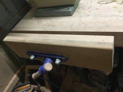

Ik heb volgende bankschroeven :
En hiermede deze gemaakt :
en met de andere
deze klem gemaakt:
Heeft me ongeveer 100 euro gekost en veel inzicht in hoe een bankschroef in mekaar steekt.
Jos
