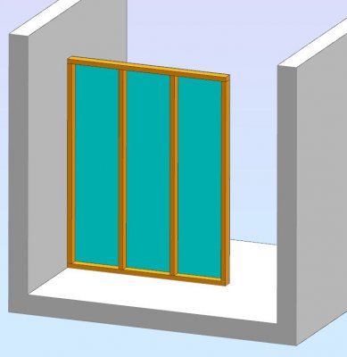

Hoi,
We (lees mijn wederhelft ;) ) hebben weer iets leuks bedacht: een scheidingswandje in de kamer om het bureau achter te verstoppen
Nu hebben we bedacht om een wandje van 210 hoog en 170 breed te maken (plafond is 270 hoog)
De vraag welke balkmaat is stevig genoeg? we kunnen aan een muur en aan de (houten) vloer bevestigen en er lopen 3 aanstaande puber jongens rond.....
En hoe zal ik het afwerken? MDF, multiplex, gips, het word wit gelatext. Aan de ene zijde komt niet meer dan een schilderijtje ofzo en aan de achterkant een soort van keuken bovenkastjes voor ordners, dus daar heb ik meer stevigheid nodig
in het plaatje heb ik alleen de achterkant afgewerkt
Alvast bedankt

Balkmaat doet er niet zo veel toe.
Regels van 2x3" (44x69) hoh. 567 mm is sterk genoeg maar de rechter bovenhoek krijg je zo nooit stijf.
Je moet tenminste of de bovenregel of de rechter stijl door laten lopen naar wand/plafond. Afschoren is ook zo lelijk.
MDF 10 à 12 mm dik vind ik zelf het handigst werken. Even latexen en klaar. Is goedkoop en veel steviger dan gipsplaat mede omdat je er nog iets aan wilt ophangen.

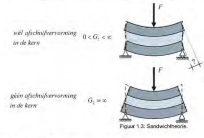

Bij een (half) vrijstaande wand moet de stijfheid uit de wand zelf komen. Hierbij spelen (naast goede verbindingen tussen de balken van de wand onderling en de bevestiging aan de omgeving) 2 factoren een belangrijke rol:
1) de dikte van de wand (dus de balkmaat in jouw vraagstuk) speelt voor een 3e macht mee (dus twee keer zo dik is 8 keer zo weinig doorbuiging)
2) de verbinding tussen je wandbekleding en je balken. Als deze verbinding volledig star is (vol verlijmd) gedraagt de bekleding zich als deel van de constructie, en zal het een groot deel van de krachten op zich nemen.
In dat geval zal de bekleding moeten oprekken/comprimeren om de wand te verbuigen. Zie bijgevoegd plaatje (licht: balk, donker: bekleding)
Verlijmen van de platen geeft dus een veel stijver geheel dan alleen balken met geniete of geschroefde platen. Hetzelfde effect beschrijft Bjorn over tegels op gasbeton.
Als je zo'n constructie wilt gebruiken zou ik wel gaan voor multiplex/osb, en niet voor gipsplaat. Gips kan goed tegen druk, maar slecht tegen trekbelasting. En bij doorbuiging treedt aan de ene zijde van de wand drukbelasting op, aan de andere zijde trekbelasting.
Verder speelt uiteraard ook de bevestiging van je wand aan het huis een belangrijke rol. Als dit kan bewegen (schroeven met pluggen in 1 verticale lijn bijvoorbeeld) zal het veel slapper zijn dan wanneer dit niet kan (schroeven met pluggen in een zigzagpatroon door de balk).
Wat betreft een verbinding naar het plafond: Dit biedt alleen soelaas als deze verbinding zelf stijf is (dus alleen een enkel verticaal draadeind doet niet zoveel voor de stijfheid. Het voorkomt wel omvallen, maar gaat wiebelen niet tegen)
Vergelijk het met een gespannen kabel, er is weinig kracht nodig om deze te doen bewegen. Dit komt doordat de horizontale kracht geleverd moet worden door de verticale oprekking die door de horizontale beweging van de muur (en het draadeind) wordt veroorzaakt. Twee dunne staalkabels die elk schuin naar het plafond lopen(zodat je als je tegen de kopse kant van de muur kijkt een Y vorm ziet van muur en 2 kabels) geven dit probleem niet. Zo kan je de constructie optisch veel lichter houden, en toch stijf krijgen.
