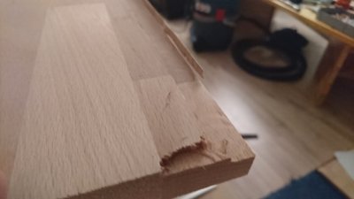

Ik ben mijn tv meubel aan het bouwen van beukenhout en vind de huidige kleur erg mooi en wil daar niet te veel aan veranderen. M'n hout ziet er zo uit: (let niet op mijn geblunder met de frees trouwens, dat is een verhaal wat ik op een ander moment nog wel eens opschrijf)
Nu wil ik de boel wel zo goed mogelijk beschermen tegen verkleuring door de zon / vlekken als je er een keer iets op zet.
Ik zie door de bomen het bos niet meer, matte blanke lak? Olie? Was?
Als het even kan zoek ik ook nog een product wat zich een beetje makkelijk laat verwerken, ik ben niet de allerbeste schilder zullen we maar zeggen.
Iemand die raad weet?

Ik heb natuurlijk eerst gezocht en gebladerd door het "Hout, veredeling en bescherming" deel van het forum, maar ook daar kom ik niet echt iets tegen wat over beukenhout gaat, wel veel over eiken, kan ik hetzelfde product ook voor mijn hout gebruiken? Of zit daar weer verschil in? Sommige producten staat specifiek een houtsoort bij, andere weer niet.
Ik heb nog een hele tijd zitten zoeken gisteren en kwam het volgende tegen:
Osmo hardwax olie 3032 zijdemat
Is dat iets waarmee ik ongeveer het beoogde resultaat zal halen? Denk dat ik anders gewoon zo'n klein potje bestel om te proberen.

Als je afwerking wil waarbij je geen verschil ziet met onbehandeld, dan kun je Skylt Original of Trae Lyx Naturel gebruiken. Met het eerste heb ik goeie ervaring, met het tweede niet, maar schijnt exact hetzelfde te doen voor minder geld.

Heb zelf goede ervaring met OSMO Top Oil, olie word veel gebruikt voor keukenbladen ed.
Heb t op eiken en notenhout gebruikt, zeer standvastig en kleur van t hout blijft mooi zichtbaar.
