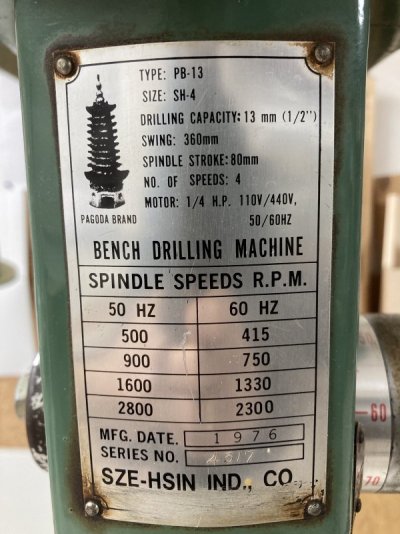

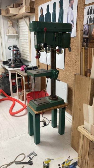

Op marktplaats heb ik deze oude kolomboormachine gevonden. Ik kon hem voor weinig krijgen omdat de aanloopcondensator stuk was. Dat is geen probleem dacht ik zo maar wat het complexer maakt is dat de oude eigenaar de kapotte aanloopcondensator had weggegooid. Hij gaf de machine altijd een zwengel met een stuk touw (als een buitenboordmotor) en dat werkte prima voor hem.

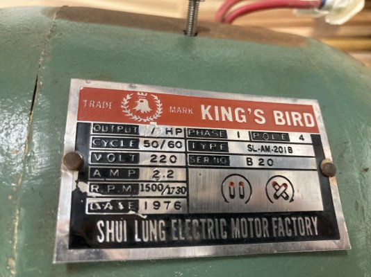

Ik weet dat de motor ½ PK is, op 220v (zie het niet geheel duidelijke plaatje waar twee keer over elkaar de '2' is gestanst), rpm is 1500/1730, de amp is volgens mij 3.2 (omdat er een drie over de 2 is gestanst), 1 fase, 4 pole en verder nog informatie over merk, type, serie nr etc (waarover ik op het internet niets gevonden heb).
Nu heb ik op het internet verschillende manieren gevonden hoe je op basis van de motorgegevens kunt bepalen wat de uF van de aanloopcondensator zou moeten zijn.
Een formule gaf als uitkomst 20uF.
Maar ik vond ook een overzichtsschema waar wordt geadviseerd 80/110 uF te nemen.
Ik heb het geprobeerd met een 20uF 450V aanloopcondensator, maar deze werkt niet.

Met 20 uf zou hij prima moeten werken. Zit de condensator goed aangesloten en heb je de hulpwikkeling doorgemeten? Als de hulp wikkeling er uit gefikt is, dan gaat een nieuwe condensator niet helpen.
BPC
4 aug 2015
10
Dankjewel voor je reactie. Na nog een dag gerommeld te hebben realiseer ik me dat dit boven mijn pet gaat en heb ik de elektromotor naar een bedrijfje gebracht. Hopelijk vinden zij de oplossing.
BPC
4 aug 2015
10
De hulpwikkeling was inderdaad eruit gefikt...

Ik ben bang dat ik het beestje uit zijn lijden ga verlossen. De boorkop blijkt ook te zwabberen. Ik denk dat ik op zoek ga naar een andere machine.
9.853
3.470
Ik zou hem niet direct bij het oud ijzer gooien. Voor veel werk is zo'n machine nog prima. Ander torretje en ander boorkopje kosten niet de hele wereld.
9.853
3.470
Ik weet niet waar je vandaan komt, maar op marktplaats vindt ik een boorkolom in uddel, waarvan de motor zo op jouw machine past. Bieden vanaf 20 euro.
