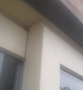

Wie van jullie heeft een vliegenraam voor zijn schuifdeur ?
Welk type ?
Wat zijn jullie ervaringen & tips ?
Hier onder een foto van de hoek van het schuivende en het vaste deel.
Voor horizontale bevestiging (schroeven horizontaal) op het kozijn is er vertikaal slechts 12 mm.
Voor vertikale bevestiging (schroeven in de donkere metalen draagbalk + in de dorpel) is er voldoende plaats.

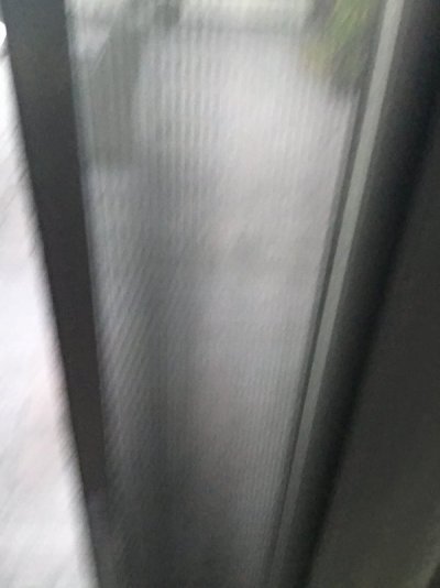

Ik heb zelf een dubbele schuifpui, 2 schuivende delen die in het midden aan elkaar koppelen waarbij de totale opening ongeveer 260cm is daarbij heb ik een jaar of 9 geleden een dubbele plisee horrendeur gekocht.
Onderstaande is 1 van de vele aanbieders op dit vlak het getoonde type is wat wij ook hebben maar deze vind je onder vele merken en kleuren. Enkel en dubbel, ik heb naast de dubbele ook een enkele in gebruik op een andere schuifpui. Deze hor wordt in deze tijd en de gehele zomer door dagelijks gebruikt in het nmidden sluit deze met 2 magneetstrippen die op elkaar sluiten.

Misschien kan je ook een hor tussen de schuifdeur en de vaste stijl zetten .
Blokkeert de deur als hij half open staat ?
Zo te zien is het een kunststof kozijn , maar het ligt er aan welke sluiting er in zit .

het raam bestaat uit een vleugel die (weg)rolt + een vleugel die vast staat
beide vleugels zijn ongeveer even groot
een plissé-deur (= plooideur) zie ik als een duurdere oplossing
het meest budgetvriendelijke vliegenraam zie ik als een dat tussen een boven- + ondergeleider zit, en je voor de deuropening kan rollen
met dit type heb ik geen ervaring
dus weet ik niet of er andere oplossingen / types zijn

Onze terrasschuifdeuren hebben een opening van 2,5m in totaal en we hebben vorig jaar een dubbele plisee hordeur gekocht bij een van de lokale aanbieders. De horren hebben we aan de binnenkant zitten en laten nog genoeg ruimte voor luxaflex in de koof waar de horren nu zitten.
Was niet goedkoop, maar zeker met het nieuwe terras hebben we er veel plezier van.

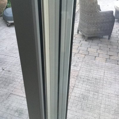

Plooideur is misschien een duurdere oplossing, maar werkt perfect.
Ik heb deze nu ca 10-12 jaar en ze zijn nog als nieuw.

De rail om de hor te geleiden , heb ik met dubbel plaktape gelijmd.
Het deel dat vast zit wordt met klemblokjes op het vaste paneel geklikt.
Deze blokjes zijn wel geschroefd.
