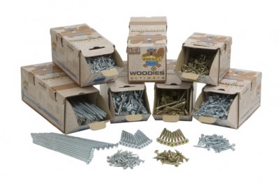

Ik gebruik eigenlijk van alles, heco kan je overal kopen, woodies haal ik bij raab karcher, in het begin zat er bij de woodies een goed bitje, nu een prut bitje, tenminste naar mijn ervaring.

Voor het uitrachelen van een plafond dacht ik ook eens goed bezig te zijn met torx-woodies. Wat heb ik daar een spijt van. Ze stellen het zo mooi met zelfborende punt en ribbels e.d. maar ik vind de Heco-schroeven er een stuk beter indraaien en aantrekken. En als je torx gebruikt, moeten alle schroeven dat hebben, anders loop je continue bitjes te wisselen. Ik moest veel vulplaatjes gebruiken, dus had meerdere maten schroeven nodig.
Maar over het verschil tussen PZ en Torx. Bij Torx moet je eerst de bit er precies in zetten, en dan pas gaan schroeven. Je draait dus telkens even met je pols. Bij elke schroef! Bij kruiskop pakt ie zelf wel, je begint gewoon met draaien. Met de juiste bit is de passing ook perfect, en valt de schroef er ook niet uit.
Voor mij geen woodies én geen Torx meer!

Ik maak redelijk veel (gips)plafonds onder oude gestucadoorde plafonds. Er worden dan latten om de 60 cm onder de zolder geboord, en daaronder komen weer latten om de 30 cm, waaronder het gips komt. Die zolders zijn vaak niet erg vlak. Onder de geboorde lat schroef ik dan de latten om de 30, dit doe ik met een 4 x 40 cm deeldraadschroef (woodie of dynaplus, maar doet er in feite niet toe.)
Ik zorg dat elke kop van de schroef een eindje in het hout zit. Als alle latten eronder zitten ga ik met een lang waterpas in het rond om de vlakheid te controleren, ik kan de latten stellen met de schroef, doordat de kop het hout zit en het een deeldraadschroef is. Soms zakt de lat een heel eind, de 4 x 40 schroef doet dan niet veel meer, ik draai dan schuin in de zijkant van de (afgestelde) lat een langere schroef (of 2), die ik niet aantrek.
Bij dergelijke plafonds komt er bij mij geen vulplaatje aan te pas, zelfde methode gebruik ik ook wel onder (kromme) balklagen, werkt nog makkelijker, je kan dan langere schroeven nemen waardoor je meer stelruimte hebt.

Ik gebruik ook van alles, maar neig de laatste tijd wel meer naar Woodies, die heb ik al in een paar maten gehad en ze bevallen uitstekend! Volgens mij heb ik ze destijds gekocht omdat ik bosquet (Oceans11) er zo positief over hoorde hier op het forum.

1 keer de bitjes en om eens te proberen een doosje schroeven gepakt bij ecotools... na 3 schroeven is de doos schroeven samen met de bitjes bij het oud ijzer gegaan!! Jr kan beter een heel klein beetje meer uitgeven aan bv woodies of dyna plus dan die gebruiken
