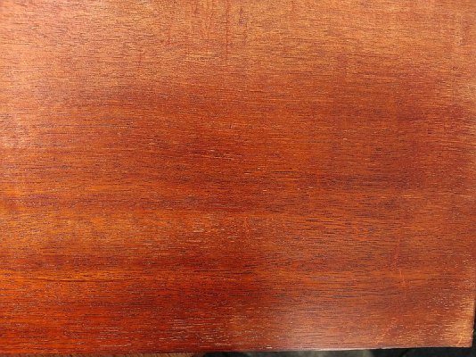

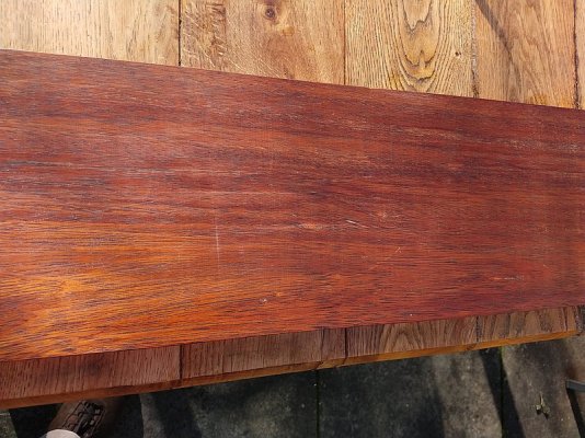

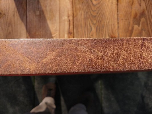

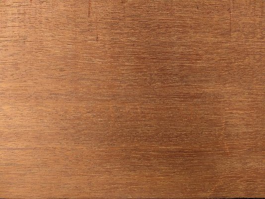

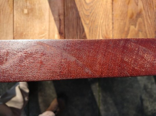

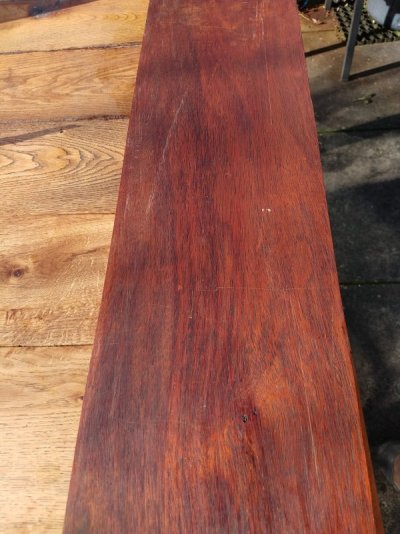

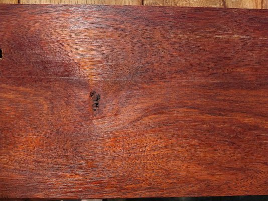

Recent heb ik 9 planken tropisch hardhout gekregen, maar ik heb geen idee wat het is. Ze komen uit een jaren 80 boekenkast. Het hout splintert enorm. Mijn gevoel zegt merantie. Klopt dat?
De eerste twee plaatjes zijn van geschuurd hout. De tweede twee hebben een laagje olie over het geschuurde deel.
10.585
3.108
dit was even van meer nabij kijken
je toont hout op hout
ik veronderstel dat je niet op de plankenvloer doelt
ja, die eerste foto's doen aan meranti denken
die heeft meestal geen echte tekening
kan je die wegen, zodat je het soortelijk gewicht kan bepalen ?
(je kan jezelf eerst wegen, en dan een paar planken in je armen nemen, en jezelf + de planken wegen)
767.857
812.0
835.125
837.875
891.625
816.875
822.917
919.063
816.136 kg/m3
Na schuren is het contrast in de tekening veel minder. 35 jaar vuil in de nerf?
SG Meranti 300 - 860 kg/m3
SG Merbau 700 - 980 kg/m3
De wegingen zitten wel tegen de bovenkant van meranti aan en in het midden van merbau.

maar vanaf nu kijk ik vanaf de zijlijn toe
Dat wegen was een goede. Dan te bedenken dat ik er een 'zit-kist' van wilde maken waar ik alle planken nodig zou hebben. Ruim 70kg is niet iets wat je zomaar even onder de tafel schuift.
Voorlopig houd ik het op merbau, mede om wat @BossyRangs impliceert: er zijn veel namen voor een en de zelfde boom, ook komt de zelfde naam voor voor verschillende bomen.
