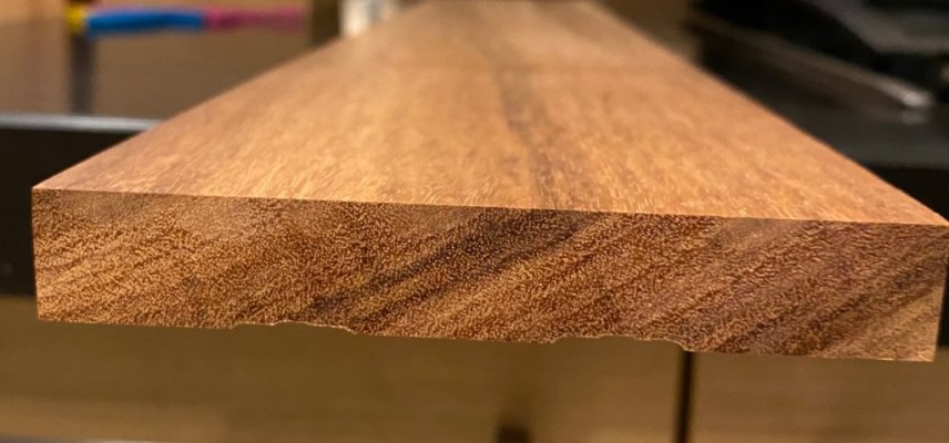

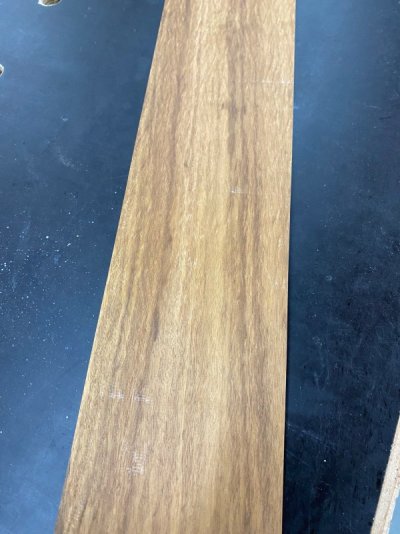

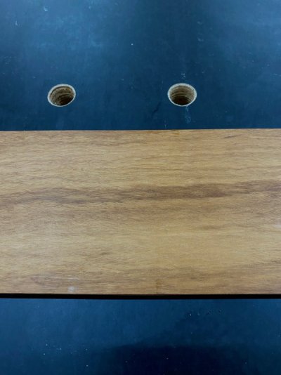

hoi allen
als onderdeel van onze slaapkamer renovatie zijn we op dit moment de oude parket er uit aan het halen (gelukkig zwevend geplaatst).
Het werd vernist en heeft een donkere kleur (bruin/licht rood na het schaven / zagen). Geen uitgesproken geur.
Volgens chatGTP is dat zeer waarschijnlijk afrormosia op basis van onderstaande foto's. Zijn er andere meningen?
De bovenste (kopse) foto geeft het beste beeld van de kleur (de andere foto's zijn iets lichter uitgevallen)

kan je chatgpt ook op foto's loslaten ?
Inderdaad, chatgpt geeft aan dat het afzelia of afrormosia kan zijn, maar het laatste meer waarschijnlijk
is op basis van het uitzicht en het gebrek aan grote poriën op de kopse kant.
zelf ben ik er ook nog niet uit, maar gezien de densiteit en gewicht van de planken neig ik toch ook
meer naar afzelia.

Afzelia bevat gele of witte inhoud stoffen.Maak veel schaafjes van dit hout en kom het eigenlijk altijd tegen.(nerf is wat grof)
Afrormosia bevat looistoffen en die kunnen corrosie veroorzaken(nat hout) met metalen.(nerf is fijn)
Afrormosia heeft wel wat weg van teak.
