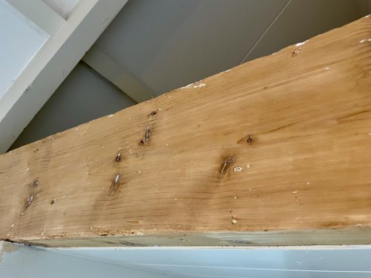

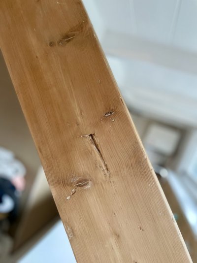

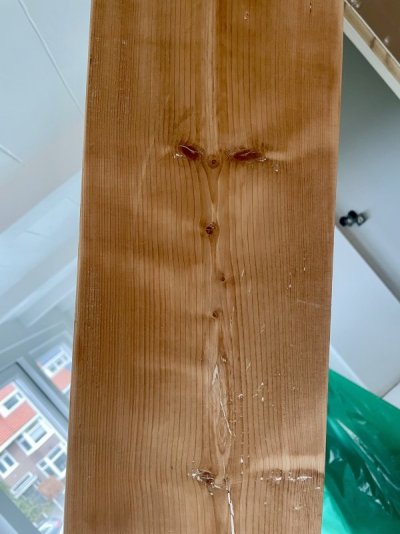

Beste community,
Ik ben op de zolder van mijn jaren-30 woning bezig om de houten balken weer in de oude staat te herstellen.
Met een heteluchtbrander en krabber ben ik alle verf aan het verwijderen.
Nu is mijn vraag, van welk soort hout zijn deze balken gemaakt?
Dit zodat ik weet met welk soort kneedbaar hout ik de grootste gaten kan herstellen.
En tevens om te weten met welk soort beits of olie ik deze evt. kan gaan afwerken.
Zie bijgevoegde foto's.
Ik hoor het graag!
Groeten,
Dirk-Jan

Precies! dat is inderdaad de reden. Maar het is uiteraard maar een hint he, er zijn natuurlijk nog veel meer onderscheidende factoren tussen vuren en grenen!

Dergelijke opvulmiddelen nemen de beits/olie wel niet op, dus je kan je qua kleurkeuze beter baseren op de tint ná afwerking ipv een zo goed mogelijke match met het hout voor de afwerking.
Duckmans
7 jan 2019
15
Vure kwasten/knoesten zijn keihard.
Grenen daarintegen zijn veel zachter.
Heel oud vuren ruikt stoffig oud grenen zodra je gaat bewerken komt er fijne harsgeur tevoorschijn en het is wat bruiner.
Dat verschil zie je beter als het als het pas geschaafd is
Sucses met de klus

Dank voor jullie informatie!
Dit is ook een goede tip, merci!

Na wat nadere research, samenvattend;
Grenenhout komt van een dennenboom, waarvan de takken haaks op de stam groeien.
Vurenhout komt van een spar. Die van dat soort welke we met Kerst in huis zetten. Inderdaad, met de takken schuin omhoog.
Om iedereen op een verkeerd been te zetten, zingen we dan 'Oh dennenboom' 😄.
Zo leer je nog eens wat... Fijn weekend allen!
