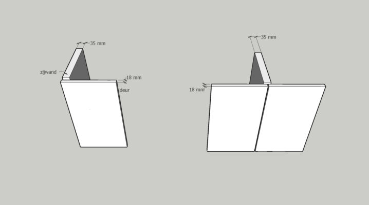

Beste forumleden,
Ik zie door het bos de bomen niet meer, kan mij hier iemand op weg zetten om het juiste scharnier en montageplaat te vinden voor de twee situaties opgegeven in de bijgevoegde tekening en hoe de boor positie te bepalen (boormal?). Blum of Hettich of ander degelijk merk maakt mij niet uit.
Mijn probleem is vooral de dikte van de zijwand of tussenwand. voor de zijwand zou ik voor een full opdek gaan, in het midden zou ik voor een half opdek gaan.
Alle info is welkom.
Benny

Beste forumleden,
Benny
Bekijk bijlage 124590
Je zou een frontopdek van resp. +/- 33mm en +/- 16mm moeten hebben voor je opliggende en halfopliggende deuren. In de Blum catalogus vind ik toch niet direct scharnieren hiervoor.
Is het een optie om je deuren inliggend te maken?

Beste forumleden,
Benny
De tussenwand is standaard, dus die staat netjes in de catalogus, maar waarom zou je de kopse wand zo dik willen maken? Dat maakt het mogelijk onnodig lastig?
Is een bestaande kast waar klant deuren aan wil, aan de zijkant gelijkkomend met de buitenkant.
Heeft de klant zijn voorkeur niet, is een bestaande kast.

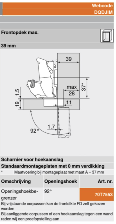

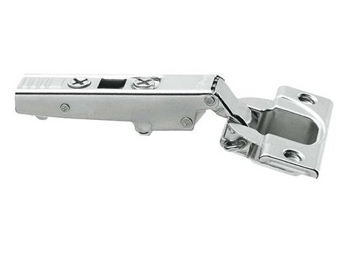

De 35mm opdek (links) kan met een 125gr scharnier, montageplaat 0mm, boorafstand 24mm (afstand zijkant deur tot buitendiameter 35mm gat - wat hieronder max 28mm is).
De rechtse, 16mm opdek kan met een standaard hoekaanslag 110gr scharnier, montageplaat 0mm, boorafstand 5mm.
boeda
6 dec 2013
38
Bekijk bijlage 124668
Bedankt voor de informatie hier kan ik zeker mee verder.
Weer wat geleerd, ik wist niet dat dit soort scharnieren bestonden!
