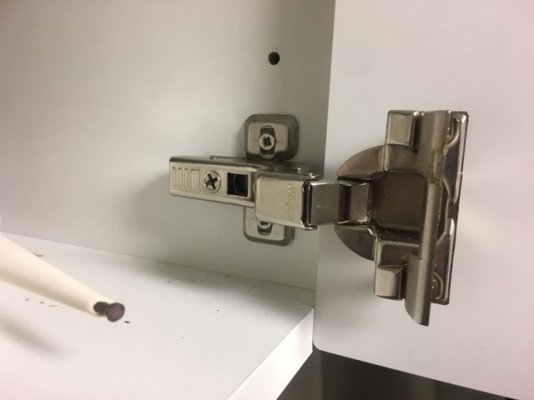

Bij mijn Metod zit er gewoon een Blum scharnier in, dus het montageplaatje is sowieso goed.

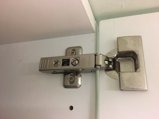

IKEA Metod heeft 50 mm afstand tussen de gaten.
Welke gaten? Bij mij is het gewoon systeem 32. Zie foto's boven.
Ik zie op een foto van een Ikea koelkastkast inderdaad een afwijking in gat maat. Wist ik niet.

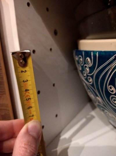

Metod uit ~2015 heeft in ieder geval 50 mm gaten patroon. Misschien dat er iets is veranderd, maar dat lijkt me niet des IKEA's.
    97,6 KB · Weergaven: 43
fleche
12 okt 2016
74
47
Haarlem
Zie nu ook dat mijn Metod dubbele gatenrij heeft, en die van Bob Martin een enkele rij. Zeker weten dat het om Metod gaat en geen andere serie (besta, het oude faktum?)?

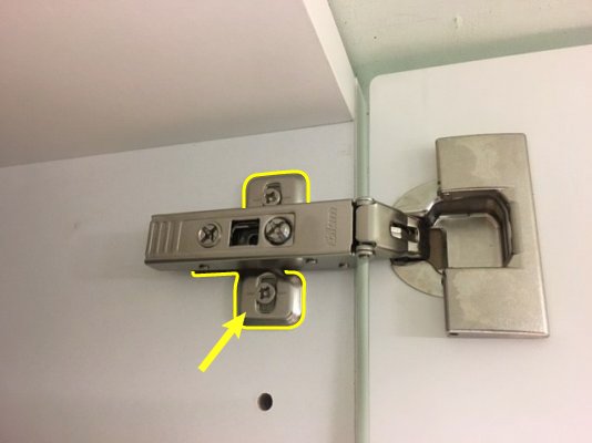

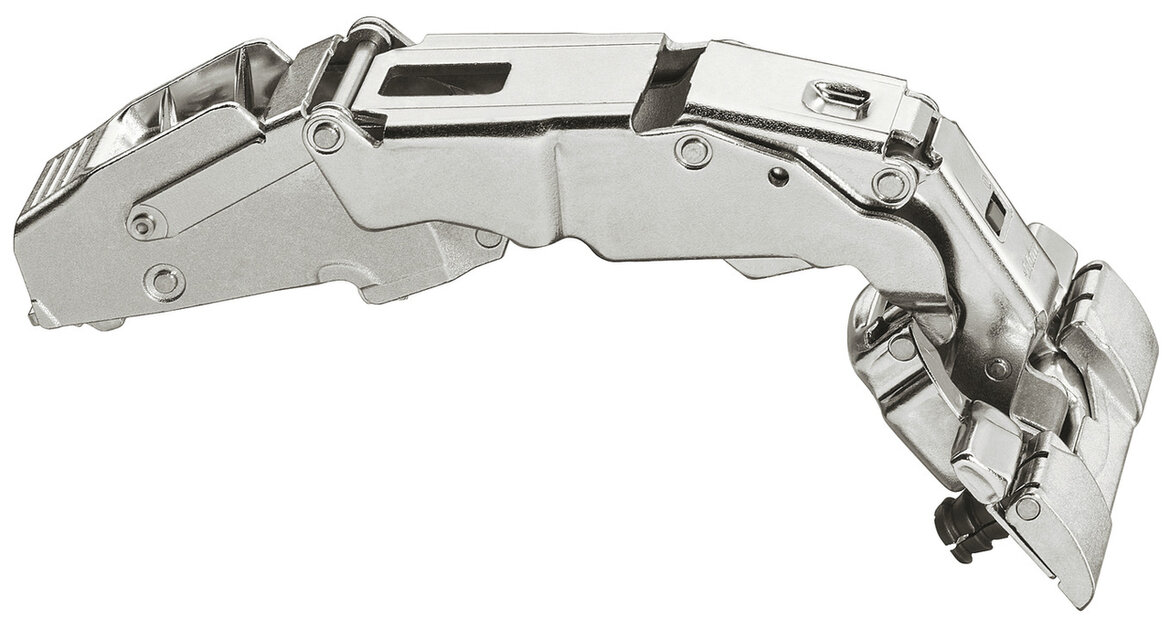

Even bobmartin zijn foto geleend, maar kan er iemand me verder helpen? Ik heb enkel de montageplaatjes nodig... althans dat is toch hoe ik denk dat ze heten. Ik heb het ter verduidelijking even aangeduid welk onderdeel van het scharnier ik juist nodig heb.
Alvast bedankt.
Vriendelijke groet,
Pablo
7.140
1.949
zie dat je rond a'pen zit
van hoecke in sint-niklaas is de invoerder van blum
daar moet je in het groot bestellen en/of een btw nr hebben
houtshop in temse verkoopt blum in het klein
of woodtex in wilrijk dat ook doet, weet ik niet
anders toch aan van hoecke vragen
