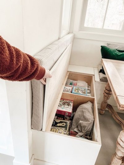

Ik zou een zitbank willen maken met als afmetingen 120cm breed, 60cm diep en 60cm hoog, met deksel.
Iets zoals op deze foto
en ze zou zwart moeten worden.

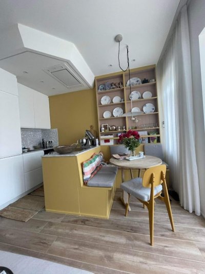

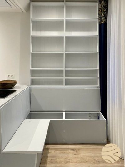

ik heb recent iets gelijkaardigs opgeleverd.
basis heb ik gemaakt in 18mm MDF, deksel/zitting in 22mm MDF.
alles Unilin Fibralux MR prime. dat is MDF.HLS (maw watervast, geschikt voor structurele toepassingen), met grondlaag.
structureel is multiplex wellicht wat beter maar dat is moeilijker strak egaal te lakken.
als het zwart moet worden, zou ik Unilin Fibralux MR black kiezen.
of, nog beter, de “decorative” variant, zelfde plaat maar reeds gevernist en dus “plaatsklaar” met keuze uit 3 glans graden: supermatt - satin - high gloss.
met bijhorend ABS kantenband. dus niks van plamuur- of schilderwerk (als je je verbindingen onzichtbaar kan houden natuurlijk)
de eerste heeft de Martens voor de 2de moet je bij Bouttens (aka boetens) zijn. die plaat gaat wel richting 50€/m2 excl maar als je gaat uitrekenen hoeveel vernis of lak kost is dat zeer redelijk, zelfs als je je uren niet telt.
ik heb schilderklaar opgeleverd
de klant heeft zich uitgeleefd met kleurtjes 🤪

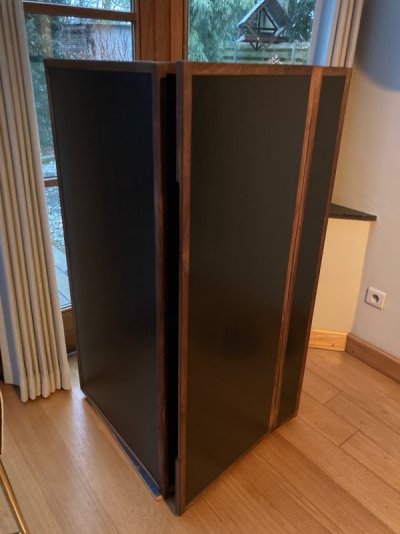

  • alles uitgetekend voor (kale) 18mm berk mpx, kom ik in de houthandel, hebben ze geen 18mm volle platen meer maar wel 12mm kwartplaten. Effe getubt, maar dan uiteindelijk voor die 12mm gegaan. Uiteindelijk is de kist meer dan stevig genoeg, die 18mm was overkill geweest.
  • ik had niet genoeg 3169 Osmo om de hele kist twee keer te doen, dus leverancier gevonden in Brussel (ik had blikje van 375ml nodig), besteld rond Kerst maar uiteindelijk had deze het toch niet op voorraad en de nieuwe voorziene levering eind Januari. Dus bestelling gecanceld en bij 'grootste OSMO' leverancier in Ned besteld. Week niks gehoord, gebeld, bevestigd dat ze gingen leveren ("verhuis naar ander magazijn", blabla). Pakje ontvangen maar daar zat dieprode olie ipv zwart. Weer bellen enz enz. Vijf weken later heb ik eindelijk mijn Osmo olie
  • Osmo beveelt aan na 2 lagen zwart, af te werken met kleurloze hardwax. Aangebracht zoals aanbevolen (roller, dun, laten drogen) maar de hardwax droogt ontzettend traag op de mpx. Extra verwarmingsvuurtje opgezet in de garage maar het blijft plakken. Geduld.
  • Al zeg ik het zelf, de combi van de notelaar en de zwarte mpx is wel geslaagd
kast staat, op zijn kant, verder te drogen in de woonkamer
