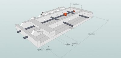

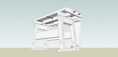

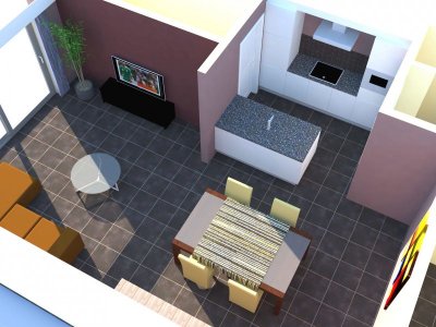

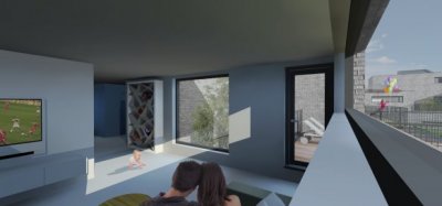

ik wil je op zich wel eens wat les geven hoor Rick. Het is alleen dat je schijnbaar nooit tot hier geraakt :)
dit is een voorbeeld van hoe ik sketchup gebruik om meubels voor te bereiden en daarna een voorbeeld van een afgewerkte render met sketchup en een plugin (Renditioner):
