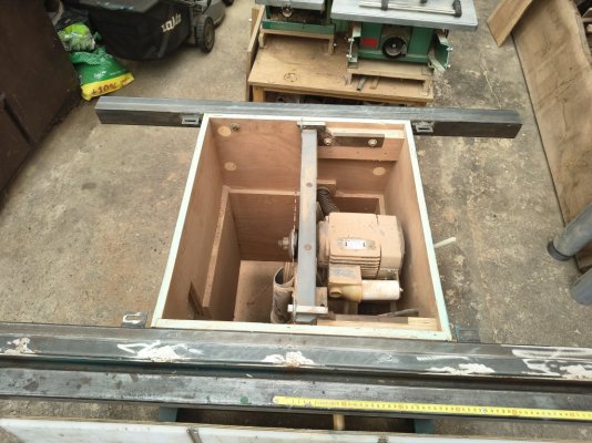

Ik ben ook toe aan de vervanging van het bovenblad van mijn zelfbouw tafelzaag. Ik heb deze een jaar geleden overgenomen van een forumlid. Momenteel ligt er een blad op van HPDM, ondersteund door een multiplex plaat. Deze plaat is op verscheidene plaatsen ingefreesd om ze passend te maken op de tafelzaag. Hierdoor is ze niet stijf genoeg en buigt ze lichtjes door, zodat het echt fijne werk niet nauwkeurig genoeg is.
Ik heb gekeken om de multiplex onderplaat te verstevigen, maar omdat het freeswerk onvoldoende nauwkeurig is, kan ik hierop niet verder werken. Dus maar een nieuw blad.
De onderbouw van deze zaagtafel is ongeveer vierkant met als maten 60 cm op 62 cm waarbij de 2 balken voor en achter 140 cm zijn.
Ik lees in dit topic mogelijkheden als trespa, multiplex, betonplex. AI raadt mij aan om berken multiplex te gebruiken met een hpl toplaag. Een volle trespa plaat wordt afgeraden o.a. omdat deze niet stijf genoeg zou zijn op de plaatsen waar de sleuf voor de (aluminium) dwarsgeleider uitgefreesd zal worden (6 mm diep).
Gezien de beperkte ondersteuning voor het bovenblad (60 cm op 62 cm en de voorste en achterste balk) vraag ik me af welke dikte en welk materiaal voldoende stijf zal zijn. Zijn er forumleden die hier ervaring mee hebben? Welk materiaal en welke dikte raden jullie me aan? Liefst zo dun mogelijk omwille van verlies van zaaghoogte. Is een hpl toplaag een meerwaarde?
Dank alvast voor jullie reacties.

18 mm berkenmultiplex met tweezijdig HPL is volgens mij stijf genoeg. Is trouwens in de praktijk nagenoeg 19 mm dik.
De kwaliteit met de (witte) HPL die een beetje structuur heeft is m.i. zeer geschikt omdat door de 'bobbeltjes' er minder weerstand is bij eroverheen schuiven.
Ik heb met dit een kast in een washok gemaakt. Een reststukje bestuderend: 13 lagen fineer qua multiplex, behoorlijk zwaar en echt stabiel. Het HPL heeft de structuur van heel fijn leer (laten we zeggen kalfsleer…).

't is maar net hoe dik die is en de onderkant hoeft niet vlak te zijn, daar kun je best een versterking onder lijmen.
Als ik zo in die machine kijk, een twee delige "torsion box" zou maar zo kunnen passen (links en rechta van het blad en dan is de discussie over toplaag ineens beperkt to slijtvastheid en gladheid (oke, kleur)

Je kunt toch ook zelf een plaat trespa op een plaat multiplex verlijmen…. Als de lijm uitgehard is kun je gewoon de infrezingen maken die je wil.
