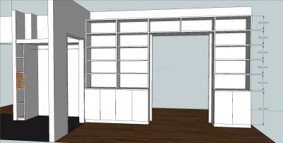

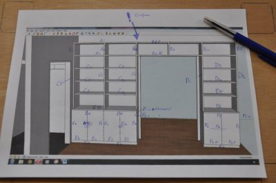

Mijn opdrachtgever wil graag een kastenwand voor het kantoor-aan-huis. Op basis van hun wensenlijst ben ik gekomen tot het ontwerp zoals hieronder is te zien.
Omdat de opdrachtgever geen dichte achterwand wil (de muur achter de kastenwand moet zichtbaar blijven...) steunen de brede planken (ruim 70 cm breed) uitsluitend in de staanders.
Het verlies aan constructieve sterkte zal ik opvangen middels het plaatsen van hoek-ankers.
De basis van het geheel zal worden vervaardigd uit 22mm dik MDF met uitzondering van de kastdeurtjes; die worden gemaakt van 18mm dik MDF.
In de kastjes is ruimte voor 2 rijen ordners. Het grootste gewicht zal dus niet meteen op de boekenplanken komen...
Toch twijfel ik een beetje aan de (buig-)sterkte van 22mm MDF voor de 30 cm diepe boekenplanken.
Mijn vraag voor dit topic is dan ook als volgt: gezien deze vrij forse spanwijdte vraag ik me af welk materiaal ik het best kan toepassen voor de boekenplanken.
1. 22mm MDF
2. 22mm MDF watervast (de groene MDF)
3. 22mm HDF
4. 22mm massief houten panelen
5. anders, nl.... ???
Ik hoor graag de tips-and-trics om doorbuiging tot een minimum te kunnen beperken zonder het ontwerp te verstoren middels extra staanders o.i.d.

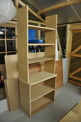

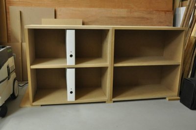

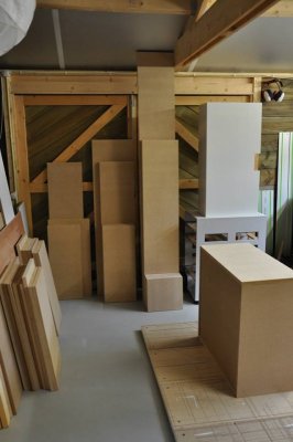

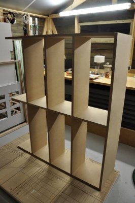

Inmiddels uit 7 MDF platen 54 onderdelen gezaagd en een slordige 460 (!!!) domino-gaten gefreesd goed voor - inderdaad - 230 domino's van 5x30. :cool:
Nu op mijn gemak de 6 secties als bouwpakketje in elkaar zetten om te zien of alles ook echt past (so far, so good... fingers crossed...) :rolleyes:
Overigens, het lijkt erop dat de boekenplanken van het geleverde 22mm MDF het goed houden... (heb een plank voorzien van een rijtje goed gevulde ordners).

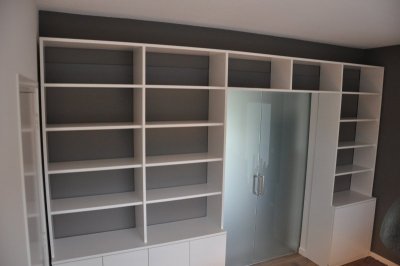

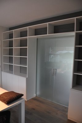

Ziet er strak uit, Ekko. Is het gerold of gespoten?
Ik zie geen knoppen of grepen, heb je push-to-open sluitwerk gebruikt?
