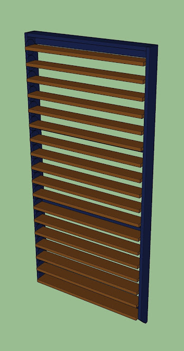

Hallo!
Ik maak een zonwering zoals op bijgaande afbeelding, en die mag niet te veel kosten. De structuur is makkelijk van het raam afneembaar en dat zou dan ook jaarlijks gebeuren buiten het zomerseizoen. Verwering zal voornamelijk door zon, warmte en zomerregen gebeuren.
Omdat het dus niet te veel mag kosten, dacht ik aan multiplex met watervaste verlijming voor buiten, of gewoon standaard geschaafde dennenbalken, in beide gevallen heel goed behandeld met goeie beits.
Mijn vraag; welke kies ik nu best; den of multiplex? De prijs is vergelijkbaar, ik moet enkel duurzaamheid/stijfheid en uitzicht evalueren. Den lijkt wat mooier, maar multiplex zal iets minder snel gaan buigen denk ik. Van multiplex ben ik dan weer bang voor ernstige opslorping van beits in de kanten...
Graag jullie meningen over deze twee materialen. Ik weet dat dit nog beter in hardhout zou gebeuren maar het budget is er gewoon niet voor...
Ik zou zeker niet voor multiplex kiezen voor buiten. Binnen een korte periode in de regen gaan de lagen zeker delamineren. Hoe goed je het ook beitst. Ook houden schroeven minder goed in "kops" hout van multiplex.
Ik zou daarom zowiezo voor massief hout kiezen. Dit kan gewolmaniseerd hout, douglas/lariks of een andere houtsoort aan wat je er aan uit wil geven.

De kopse kanten gaan zeker niet in de volle regen staan want ik zou de onderkant van de lamellen schuin affrezen. En ook zou ik metalen beugels voorzien om de draaibeweging te ondersteunen zodat de vijzen niet voortdurend in die lagen zitten te pulken......
