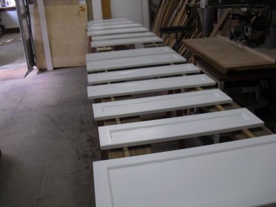

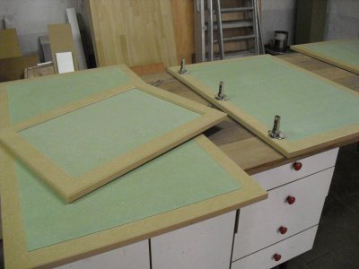

Onderstaande deurtjes heb ik verleden jaar gemaakt uit mdf, machinewerk is wel met de cnc gebeurt door tijdsgebrek. Het is geen stijl en regel constructie geworden, de buitenkaders zijn uit één stuk gefreesd, de panelen liggen in een uitgefreesde sponning. Lakwerk heb ik gedaan met de rol. De groene mdf voor de panelen is geen must, is hier gebruikt omdat er bij de firma nog een hele hoop restmateriaal van stond:D
Wachtend op een likje verf.

Als je voor MDF kiest zou ik wel de watervaste groene variant kiezen voor in een keuken. Anders bolt het zo lekker op als er een beschadiging in de lak zit en met wat vocht erbij.
