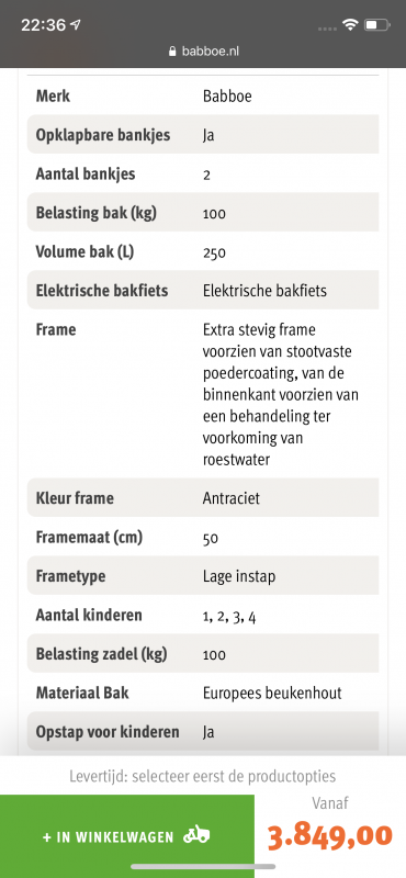

Heb je al gekeken op de site van babboe zelf? Bij de specificaties staat namelijk van welk materiaal de bak is gemaakt. Bijv de curve is van beukenhout
