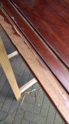

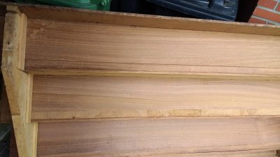

Hallo,
Ik heb vanuit een verbouwing een oude hardhouten trap gekregen (4 treden van bijna 2 meter lang), maar het is wat onduidelijk welk hout soort het is. Het is een trap van 45 jaar oud en uit een riante bungalow.
Hier wat plaatjes...
Ik weet nog niet zo goed wat ik ervan ga maken, maar ik denk aan iets voor in de tuin, bijvoorbeeld een bankje... is dit hout daarvoor geschikt?
ik ben benieuwd wat jullie denken. Overigens denk ik dat het teak kan zijn of misschien merbau.

Ik heb laatst met jatoba vloerdelen gewerkt en dat lijkt hier ook heel veel op, behandeld en onbehandeld.

Kun je een stukje schoon schaven of schuren. De laklaag en een eventuele verkleuring geven nu te veel mogelijkheden. Er zit al een behoorlijk verschil in kleur tussen de bomen en de tredes aan de achterkant.

Lijkt inderdaad sterk op afzelia. Een zuivere kopshoutfoto zou uitsluitsel kunnen geven.
