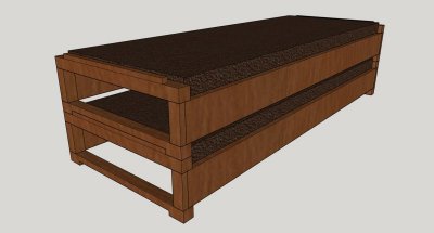

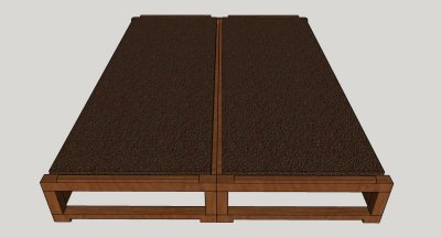

Hallo allen,
ik ben bezig met een stapelbare bed bank (nagemaakt van een ontwerp dat ik online vond) namelijk deze: https://www.suiteny.com/product/detail/bedroom-beds/guest-bed-403
In sketchup heb ik al het ontwerp uitgetekend zoals jullie in de bijlage kunnen zien.
Nu ben ik als onervaren meubelmaker benieuwd welk hout jullie adviseren en waarom. Het hout mag wel een kleur krijgen maar ik wil wel de mooie nerven eruit laten komen.
Ik ben benieuwd naar jullie adviezen!
groetjes
vincent

Ja oke.. ik maak het voor een bekende van me en die wilde weten wat het ongeveer zou gaan kosten dus vandaar mijn vraag.. maar 400 a 500 euro zou moeten lukken denk ik.. De prijs mag ook meegenomen worden in het advies overigens!

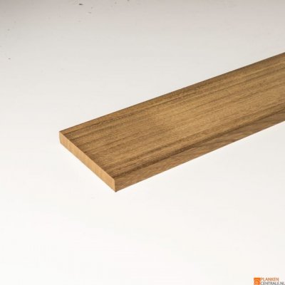

Ik vond zelf planken van iroko hout. dit vind ik zelf wel mooi en zou volgens mij ook wel geschikt zijn?

In je link staat al het een en ander aan houtsoorten vermeld: beuken, eiken, walnoot. Maar eigenlijk maakt het nauwelijks uit, zolang je maar geen extreem lichte houtsoort als bijv. balsa gaat gebruiken. Kies gewoon iets dat de opdrachtgever mooi vind en kan betalen.

Ik denk dat ik 1 compleet bed kan maken van iets minder als 15m1 (kopmaat 25x200). Bij een lokale houthandelaar kan ik kunstmatig gedroogd vuren kopen voor 5 euro per m1 dat komt globaal op 90 euro
als ik eikenhout bestel bij een andere houthandelaar kost me dat even meer als 300 euro. Dus voor 2 bedden eikenhout ga ik het inderdaad niet redden met 500.
Ik gok dat het vuren gaat worden.
Bij kunstmatig gedroogd vuren hoef ik me weinig tot geen zorgen te maken over de werking van het hout klopt dat?
Bekijk bijlage 61234
Probeer exotisch hout zoveel mogelijk te vermijden!
Er is een ruime keuze aan prachtig inlands (of Europees hout) beschikbaar.
In Nederland zijn er verschillende zagerijen waar je terecht kan voor lokaal gezaagd hout.
Die exotische houtsoorten zijn meestal ook niet zo fijn om te verwerken. Bewerken geeft veel stof dat bovendien giftig kan zijn en allergische reacties veroorzaakt.
