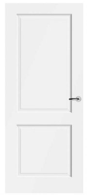

Ik wil een aantal binnendeuren maken, massief , paneeldeuren in gelijke stijl als de rest van het huis. beneden zijn alle deuren in Eiken uitgevoerd, waren gelakt maar heb ik nu geschilderd. Ik wil voor boven gelijke deuren maken.
Gewoon een standaard 2 vaks paneeldeur misschien met een nog iets grotere bossing eraan als onderstaande:
Omdat ze toch wit gelakt worden lijkt me eiken een beetje duur en overkil. ik heb goede ervaringen met Yellow Poplar, niet al te duur, is mooi stabiel en goed te schilderen. Zijn er echter nog andere houtsoorten te overwegen?
Een 2e vraag, de deuren wil ik met standaard profiel frezen en dan paneel erin plaatsen, is er een minimale dike die zon paneel moet hebben om stabiel te blijven?

De dikte van een paneel met bossing hangt af van de diepte van deze bossing x2, bossingen zitten namelijk aan beide zijden aan het paneel gefreesd. Doorgaans is een paneel dikte van 22mm voldoende.
Als het schilderdeuren worden zou ik de panelen uit mdf maken, is minder bewerkelijk dan massieve panelen, eens geschilderd zie je het verschil in materiaal niet meer.

André, interessant, waarom dan het paneel
Wel En de stijlen en regels niet in mdf? Niet hard en stootvast genoeg?
tuoh
Mdf is niet stijf genoeg om binnendeuren met stijlen en regels van te maken. Massief hout is hier VEEL beter geschikt voor. Komt nog bij dat mdf klote is om kops scharnieren in vast te schroeven. Hier is wel een mouw aan te passen, maar dan zit je massieve deur al lang in elkaar:p Massieve panelen maken kost meer tijd, en dus geld, en de kans op werken is een stuk groter, terwijl het zichtbare eindresultaat hetzelfde is.
Op deze manier heb je het beste uit twee werelden;)
Volledig mdf voor geschilderde keuken- en schuifdeuren werkt dan weer wel, de eerste worden doorgaans afgehangen met potscharnieren. De schuifdeuren steunen meestal deels op de grond, of de wielen worden bevestigd op de vlakke achterzijde. Dus geen kopse bevestigingen hier.
vlakke binnendeuren uit mdf kan ook, maar dan wel met massieve kantlatten en cellenrooster ertussen.

Ik heb hier thuis ook paneel deuren van Yellow poplar met 22 mm mdf paneelen.
Ze zijn al zo'n 12 jaar oud en nog steeds mooi recht en als nieuw.

Ik heb boven deuren van 2 x 18mm MDF. Hangen met 4 (gekogellagerde) scharnieren vast met 4x50mm schroeven. Dat werkt prima. Zijn erg zware deuren. Veel te zwaar eigenlijk.
Beneden heb ik paneeldeuren van Yellow Poplar. Panelen hierin zijn van 6mm MDF. Het ruwe hout was niet zo dik, dus de deuren zijn 28mm dik geworden. Is in dit topic te zien.
