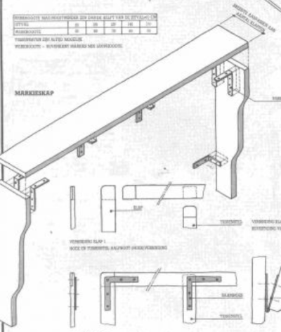

Ik heb onlangs mijn markiezen laten renoveren en ga nu zelf de houten kappen vervangen, ongeveer zoals op de afbeelding hieronder. Ik weet niet goed welk hout daarvoor geschikt is. Ik heb Douglas en Meranti voorbij horen komen maar ben benieuwd naar hoe daar hier over gedacht wordt.
