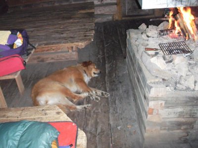

Of wat dacht je van dit bijzonder Zweeds openhaard exemplaar? Vind ik zelf zo mooi en zo centraal ook.DSCF2142.jpgLet op dit vloer ook van door midden gekloofd en gekant spar stammen die liggen koud naast elkaar.
