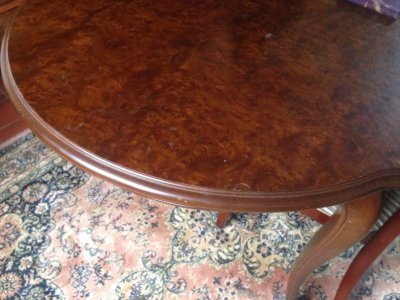

Beste forumleden,
We hebben een tafel die er niet mooi meer uitziet. De tand des tijds heeft het blad dof gemaakt en er zitten nogal wat krasjes en vlekken op.
Tafel met geschiedenis en emotionele waarde. Dus reden voor ons om te kijken of herstel/restauratie mogelijk is.
Mijn vragen... Iemand een idee welk hout/materiaal dit is (of is het misschien opgelegd. Hoe kan ik dit controleren). Welke behandeling is noodzakelijk om hier weer een mooie tafel van te maken.
Bijvoorbaat dank voor de reacties.
Hartelijke groet,
Frans Sellies

Bovenkant lijkt een (imitatie) walnoot wortel fineer....... wat je ook doet, niet gaan schuren want dan ga je er doorheen.
Beste optie in mijn optiek is goed schoonmaken en dan met een goede donkere was weer wat leven inbrengen.
Dit filmpje geeft wel een aardig beeld wat je kan doen en verwachten (begint met het strippen van de lak/vernislaag, dat zou ik zelf niet direct doen): https://m.youtube.com/watch?v=rQXP5OKM9ag
En wil je echt een grondig herstel dan zijn er genoeg restaurateurs die weten wat ze doen, maar dat kost je wat en is het (behalve de emotionele waarde) waarschijnlijk niet waard.
