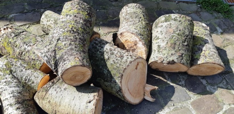

Beste collega's houtdraaiers, heb van de buurman enkele mooie stammetjes gekregen om te draaien.
Hij wist me echter niet te zeggen welk hout dit is. Ik gok op 'esdoorn'. Wat is jullie mening?

1ste gok 🤣
witte abeel
heb die staan, maar gebruik die enkel voor brandhout
heeft een lange rechte draad + splijt makkelijk
opletten voor de droogscheuren
als er daar nog staan, en je wacht even, dan heb je knoppen + bladeren
da's handiger om te bepalen wat het is
kijk eens naar de ruitjes op de schors

ik ben het met alle voorgangers eens. Het is zilverpopulier. Een jaar geleden was ik erg blij dat ik dit had kunnen ritselen met het idee dat ik iets bijzonders had. Maar, ........ de vuurkorf had er geen problemen mee.

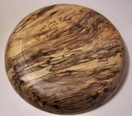

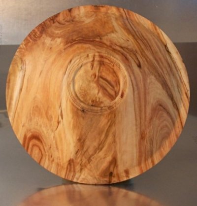

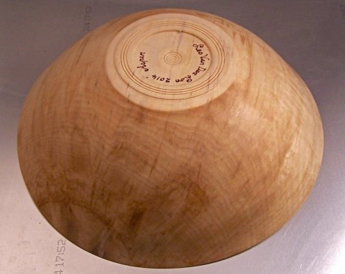

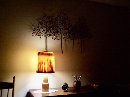

Ja lijkt zeker wel opAspen, oftewel Ratel Populier, kan echt wel mooi zijn als je het op de juiste tijd gebruikt, met slaap and stained, gewoon is het wel saai, maar het is het beste hout om licht doorlatend stukken er van te draaien zoals lampen kappen.
