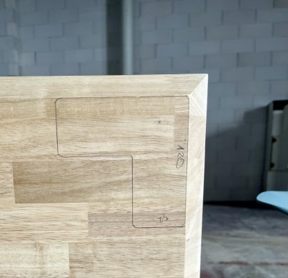

Hallo,

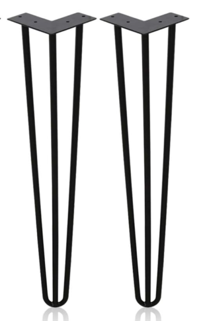

Omdat de tafels iets te hoog zijn, moet ik uit de tafelbladen (rubberwood, afgeschuinde kanten) 10-15mm wegfrezen zodat de stalen poten erin verzonken zijn. De lange zijde is 12cm, de korte 5,2cm zie foto.
Het zijn 25 tafels, dus 100x frezen.
Ik heb een Makita bovenfrees van 1800W 220V en een Makita DRT50Z 18V kantenfrees.
Om dat efficient te doen, maak ik best een mal en gebruik een kopieerring en de zware bovenfrees veronderstel ik?
Welk type frees(bitje) raden jullie aan?
Nog tips? Eerst het meeste volume wegboren met een forstnerboor?
Bedankt!

Dat is een rottig hoekje om iets op vast te maken. Maar inderdaad, malletje, kopieerring (ik denk dat het beter werkt dan zo'n lagertje bij deze aantallen). Is makkelijker wisselen van freesbitje als deze vervangen/ schoongemaakt moet worden.
Dat wordt even een bende maken.
De poten zijn ook al klaar neem ik aan? Die inkorten behoort niet tot de mogelijkheden?

zorg dat de onderplaat van de bovenfrees overal voldoende ondersteund is
ik zou NIET met een forstnerboor starten
het risico bestaat dat je die te groot neemt
start in het midden met een vingerfrees met bovenwieltje én met snijdende onderzijde (ik denk dat je bij cmt daar de oranje ipv de zwarte reeks moet nemen)
ga nadien tot aan de zijkanten van de mal
frees in stappen dieper stellen
ik hoop dat je er een stofzuiger op zet

Een forse mal die ruim oversteekt en een kopieerring in de freesmachine. Die mal kan rustig over de rand heen steken zolang de frees maar binnen de lijntjes blijft.
Ik zou nog eens naar het afzagen van de poten kijken.

Hoe dik is je tafelblad? Dit vanwege de ruimte benodigd voor bevestiging/bouten/schroeven.
En zou iets meer uit de rand gaan voor de poot weinig marge voor een eventueel foutje van een millimeter.

Geheel mee eens. Als je het verdiepte deel direct tegen de schuine rand plaatst, wordt de rand erg kwetsbaar. Ik zou bij 10-15 mm verdieping langs de buitenzijde een "bufferzone" van minimaal 8-10 mm hanteren.

Je moet dan wel 100 keer 5 hoeken handmatig gaan bijsteken want deze worden rond met de frees terwijl de plaat op de poten hoekig is. Of je moet de mal ruimer maken, maar dan uitkijken dat je ze uiteindelijk op dezelfde plaatst monteert....
Makkelijker zou zijn om 25 keer een mdf plaat van 1cm dik onder de stoelen te zetten. Maar ja dat is ook niet echt mooi....
ja, met aanslag voor positionering tov de tafelhoek en dan vastklemmen of dubbelzijdige kleefband. ik zou, als dat het zitcomfort niet in het gedrang brengt tenminste, de poten minstens 1cm naar binnen zetten ipv tegen het einde van de 45gr zijkant.
ja, of frees met bovenlager
en de zware bovenfrees ?
ja, al was het maar omdat die een grotere bodemplaat heeft en dus stabieler werkt. ideaal wordt de machine altijd aan beide kanten van de mal ondersteund.
vingerfrees met bovenlager. diameter is een afweging tussen snel wegnemen en weinig moeten wegsteken om de ronde hoeken recht te maken.
hoe dik is het blad? 30mm? dan blijft maar 15-20mm over. dat worden (te) kleine schroefjes. ik zou de poten ook lijmen, met tec7 oid. als tafels verschoven worden komen er grote krachten op de aanhechting.
en hopelijk zijn dit 2-4 persoons tafels want de constructie lijkt me niet geschikt voor een tafel van 2m lang.

Ik zou het ook met de klant bespreken, het wordt er niet mooier en sterker van. Kan me nog voorstellen dat je alleen de dikte van de voetplaat infreest. Daarna zit je al op ca 4mm en dit is wel mooier dan koud erop schroeven.
Er bestaat iets als een gemiddelde stoel en tafel hoogte, maar ieder lichaam is anders en het zijn 25 tafels dus is het in die zin geen persoonlijk maatwerk.
Verder zijn er ook nog mogelijkheden om de stoelpoten inderdaad iets te verhogen denk aan vilt, kurk, dun plakje hout, trespa etc.
