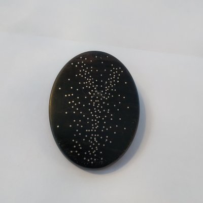

Een tiental jaren geleden heb ik een tol gemaakt uit ebbenhout en zilverdraad, met de naam "Melkweg".
Ik had nog een ander stuk ebbenhout, en ik had ook nog zilverdraad van 0,5 mm.
Daarnaast heb ik een hulpstuk op de raaibank om ellipsvormige werkstukken te maken.
In de hanger zitten ongeveer 200 stukjes zilverdraad in boorgaten van 0,6 mm. De gaatjes zijn in etappes geboord met een Dremel, uit de losse pols. Na ee ntientla gaatjes de stukjes zilverdraad er in gelijmd met seconden lijm. Daarna glad gevijld voor de volgende serie gaatjes.
De maten zijn: L 68,5 mm, breed 38,5 mm, dik 6,7 mm.
Oh ja, het boortje is nog steeds heel.

Mooi hoor Bert. Met deze afmetingen lijkt het me meer een hanger dan een tolletje? Respect voor het boren hoor....ik denk dat ik er wel een aantal 'geconsumeerd' zou hebben met al die gaatjes.
