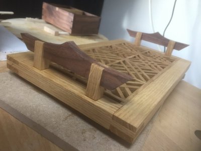

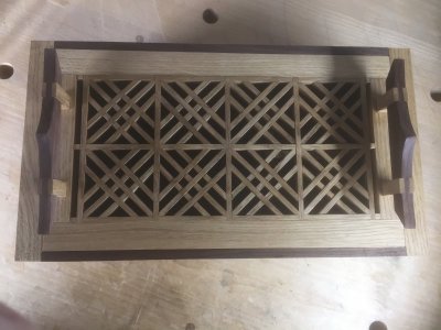

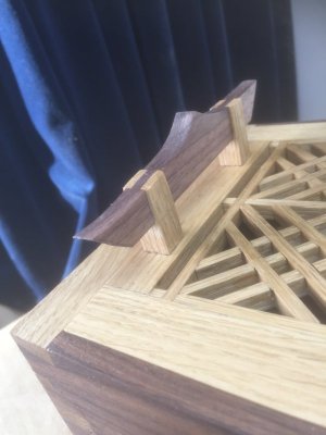

Dus hier mijn 2 nieuwe projecten die af zijn!

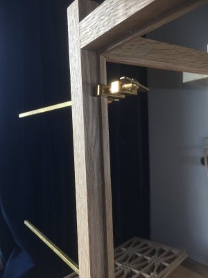

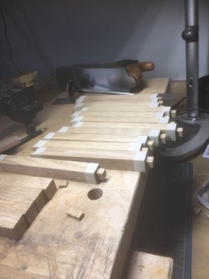

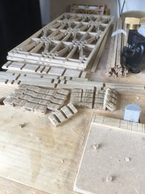

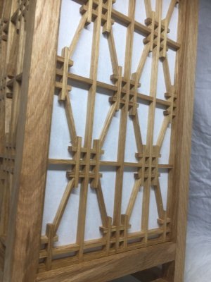

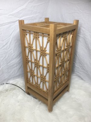

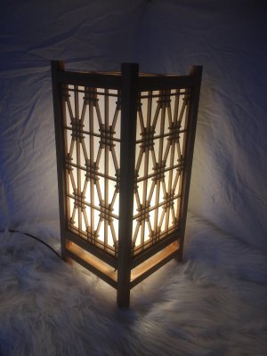

Tsuno Shokkõ patroon lantaarn :

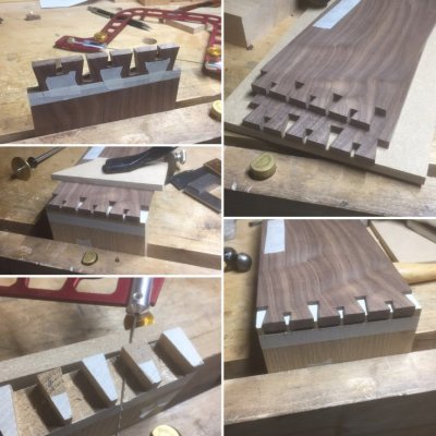

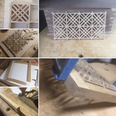

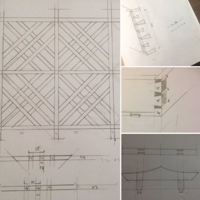

Hier ff een paar werk foto's

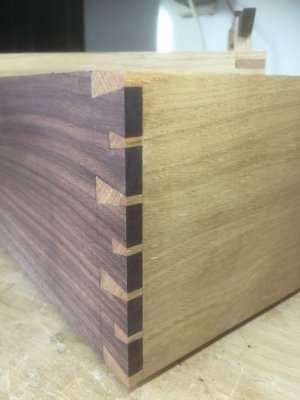

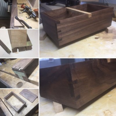

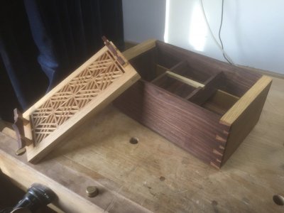

En heb ook nog een kistje gemaakt.. Voor mijzelf

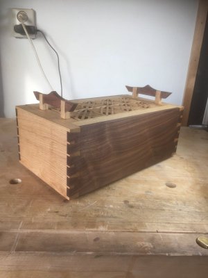

Kistje met Houndstooth Dovetails en Mie Masu Tsunagi patroon in de deksel + een klein bakje met ook weer wat zwaluwstaartjes erin verwerkt
Met eik en amerikaans noten afgewerkt met danish oil ., maat : 18x32 en 12 hoog.
Houndstooth Box Mie Masu Tsunagi :

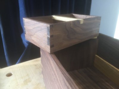

Binnen bakje is ook met een stukje in verstek voor de bodem dit was ook eerste keer dat ik deze verbinding probeerde ., das dus goed gelukt!
