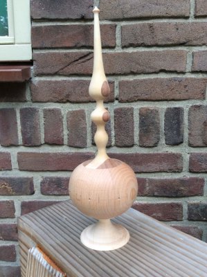

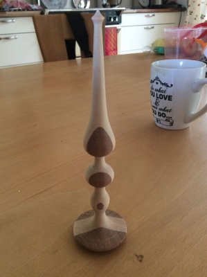

Ik heb nu vakantie en ben dus wat (hyper)actief in de werkplaats achter de draaibank:p.... Het oefenwerkstuk van collega Aeolos inspireerde om de vlakke beitel ook maar eens ter hand te nemen. Eerst met tolletjes aan de gang gegaan: om die lang, dun en lekker te krijgen moet je echt je best wel doen;). En toen kwam ik iets tegen op YouTube van diverse mensen (Mike Waldt/Cindy Drozda/etc.) en vond ik dat ik dat ook maar eens moest proberen - LOL.
Ik had nog wat restjes liggen van de poten van m'n kruk. Met platte beitel en detailguts was dit het resultaat. Voor een eerste keer ging dat best wel aardig. En toen werden we ietsie ambitieus:): iets van een bolletje er onder op een voetje.....niet recht toe recht an natuurlijk.
Viola:

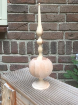

Work in progress: het bolletje is niet rond maar ovaal, beetje een plat gedrukte bal. Op de hartlijn de centerpuntjes aanebracht voor de volgende stap. Voetje en piron zijn beide met een pennetje van rond 20 mm in het lijf gezet. De piron/finial heeft net onder de kop een diameter van 4 mm. De uitdaging is om hem dunner te krijgen. Daar gaan we verder op oefenen.
Walla! Missie min of meer geslaagd. Het lijf is over 4 assen gedraaid (1 om 'm rond te maken, de andere 3 om de groeven er in te draaien).
Aandachtspunt voor de volgende: werkvolgorde, ofwel eerst denken, dan doen. Werkstuk is niet afgewerkt, ik twijfel nog waarmee en hoe.
Noot: ik heb de benaming piron gebruikt omdat ik die recent voorbij zag komen als Nederlands woord voor finial. Ik heb het niet gecontroleerd, ik hoor het graag als het niet juist is;)😇

Dat is een mooi sierstuk geworden , zo voor de eerste keer . Ik zeg : sierstuk , want weet eigenlijk niet zo goed hoe je dit nu moet noemen . Persoonlijk had ik graag gezien dat het donkere hout op dezelfde wijze als het bovenstuk terug zou komen in de bol . Dus een stuk licht hout tussen 2 donkere delen met een lichte voet zoals nú . Maar ja , zoals je zelf al aangaf was het een probeersel met hout wat je nog had liggen . Nu nog mooi afwerken en je kunt de show stelen , thuis . :D
EdP
4 jan 2016
1.693
612
Steenbergen, Noord Brabant
Dank u:giggle:, het ging hier puur om de vorm inderdaad. En het proces. En als het dan nog lukt ook, inspireert het om er verder mee te experimenteren met mooier hout.

Tof! Dit soort projectjes zijn een mooie manier om wat technieken te verfijnen en toch met een leuk resultaat te komen. Esthetisch vraag ik me af of het niet mooier zou zijn om de grootte van de verschillende bolletjes niet van beneden naar boven kleiner te laten worden ipv andersom.
EdP
4 jan 2016
1.693
612
Eens. Dat was een van die dingen die ik bedoelde met werkvolgorde: eerst denken dan doen. Deze finial was eigenlijk gemaakt zonder er van te voren over na te denken hoe de vorm zou moeten worden. Bij de volgende zal dat er zeker beter uitzien.
