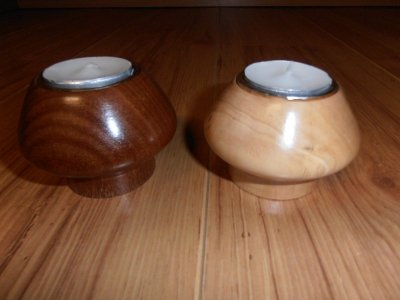

Als afsluiter van de paasvakantie heb ik vandaag nog vlug 2 sfeerlichtjes gedraaid met een glaasje in verwerkt.
Links is aframozia en rechts treurwilg. Ze zijn afgewerkt met SCHELLAWAX.
Het zijn heel eenvoudige vormpjes die iedere beginnende houtdraaier kan maken via een opspankopje.
Het gat van het glazen potje is hier uitgedraaid, maar het kan evengoed met een passende boor gebeuren.

ha ik had er ook 2 grote gemaakt met het glaasje er in,
maar dat beuken was nog niet 100% droog
krimpte het iets en spronge de glaasjes :rolleyes:
maar dat glas maakt t wel af!
vind ik wel zo netjes als je er vuur in gooid
mooi hoor

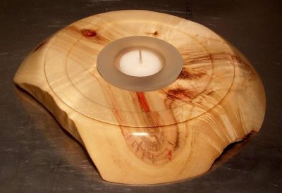

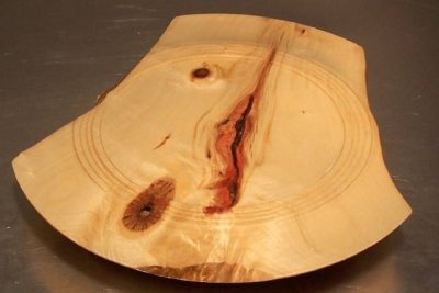

Jacob, Ik maakte er een van een Esdoorn (Manitoba Maple aka Box elder in the US) dat wat kleur had (dat rood verkleurt na een jaar of zo, jammer genoeg) wij noemen dit “crochwood” wat noem je dat in Nederland ? (broekstuk ????)
