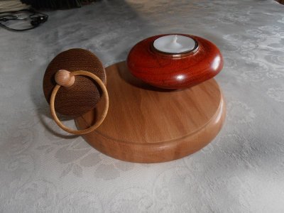

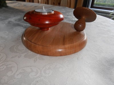

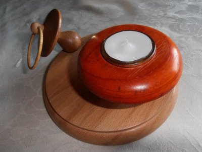

Nu het sfeerlichtje met een fopspeen.

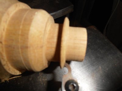

Het onderste plateautje is uit beuken. Het waxine potje met een glaasje in verwerkt is padoek.
De fopspeen zelf is iroko met een ringetje uit afzelia en het ringetje zit vast in een ceder kopje.

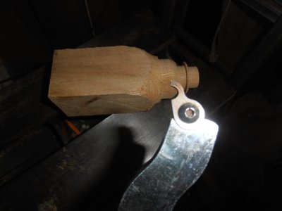

Het ringetje kan op en neer bewegen, maar niet ronddraaien. Reden is omdat je het in het kopje kan steken en natuurlijk moet je opletten dat het niet breekt.
Het is zeer dun, amper een diameter van 3 mm.
Het geheel is geschuurd tot korrel 400 en afgewerkt met SHELLAWAX.
Toch is het niet te onderschatten hoeveel werk eraan is hoor.
