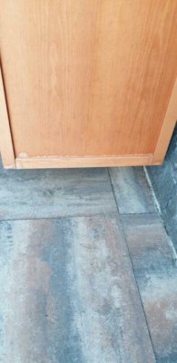

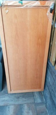

Beste mede-hout liefhebbers, ik heb vandaag een vraag gekregen van mijn schoonzus of
ik een oplossing weet, Ze is aan het verhuizen en bij de verhuizing is er een kast van haar overleden broer onder de carport gezet,
ervan uitgaande dat deze helemaal droog stond,
nu is er helaas toch water op het plastic wat er bovenopligt naar onder gelopen op de zijkant,
dit is helaas pas na een 3 tal weken (zojuist met ophalen) ontdekt,
Weet iemand een oplossing om dit weer te herstellen/ te laten herstellen.
Ik heb al gezocht op ontweringswater maar gezien het me niet duidelijk is van welek houtsoort de kast is.
(ik baseer me nu even op de foto,s die ik heb) en ik lees dat het bij eiken inv met het looizuur het erger kan maken vraag ik hier de kenners graag om advies
ps ik hoop dat ik dit in het juiste topic geplaatst heb.
- - - Updated - - -
er zijn geen stukjes uit naar zeggen van mijn schoonzus maar het getroffen vlak is volgens haar puur een verkleuring

Ontweringswater (=oxaalzuur ) gebruik je alleen wanneer (eiken) hout donker verkleurd is. Dus niet gebruiken. Je kan proberen met wat verdunde gekookte lijnolie een klein stukje bij te kleuren. Anders schuren en opnieuw in de lak.

Heel erg bedankt voor je reactie,
Ik ga het op het eind van de week proberen met wat verdunde gekookte lijnolie,
Ik zal het resultaat hier posten
