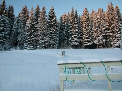

Liep net buiten met de camera, en dacht "kom ik schiet even een plaatje"
Als je over de hoek van de balustrade kijkt over de boomstronk is de bron daar 5 meter het bos in.
Het lijkt op de foto, zo als gewoonlijk, lager dan het in werkelijkheid is.
