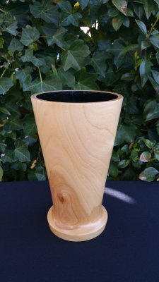

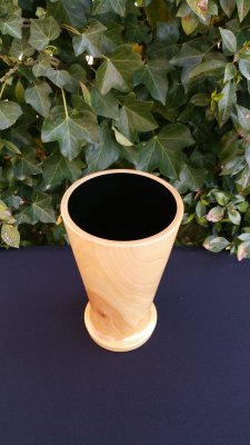

Eenvoudige vaas uit kers.
Deze heb ik van binnen waterdicht gemaakt met zwarte epoxy.
26cm hoog en aan de buitenkant afgewerkt met Danish Oil
Mooie vaas Peter, het zwart van epoxy kleurt mooi bij het kersenhout, je blijft altijd die mooie zwarte rand zien ook al staan er bloemen in de vaas, heel mooi.

Zeer mooi stuk. Kan je wat uitleg geven over je werkwijze met de epoxy? Ik zou ook graag een paar vazen willen maken voor bloemen in te zetten.

Ik heb de 2-componenten epoxy giethars van
polyestershoppen.nl
gebruikt.
Het is een kwestie van mengen en dan in de vaas gieten en goed ronddraaien/verdelen. Het is makkelijker om 2 of 3 dunne lagen te doen. 1 dikke laag gaat niet omdat de hars naar benden loopt.
De zwarte kleur krijg je door pigment toe te voegen.... deze is ook op die site te krijgen.
Als je nog vragen hebt hoor ik het wel.
