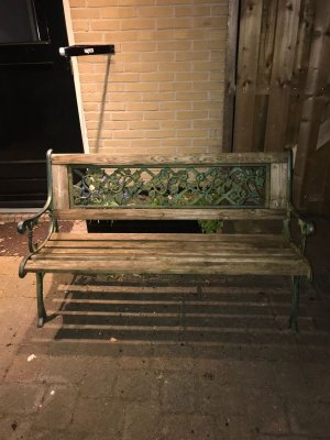

Hallo mede houtbewerkers.
Ik heb van een goede vriend de opdracht gekregen om een bankje helemaal op te knappen. Hij wil er graag nieuw hout op hebben. Wat adviseren jullie mij, om te gebruiken? Hij wil de planken met RVS slotbouten uiteindelijk vastgezet hebben in het frame.

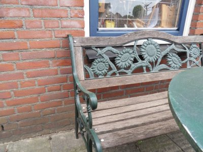

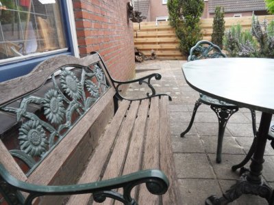

Ik heb zo'n zelfde bankje Rogier, daar heb ik een jaar of 15 geleden eiken latten op gemaakt en laten vergrijzen, in het voorjaar ga ik er een keer met een staalborstel over, dan borstel je het zachte van het eikenhout eruit. Ik zal morgen even wat van foto's maken. Padoek is ook mooi om te gebruiken en beter weerbestendig dan eikenhout dat gaat mooi zilvergrijs worden.
Bankje staat zomer en winter buiten, ik moet hem nog schoon borstelen met een staalborstel.
Groet Pel

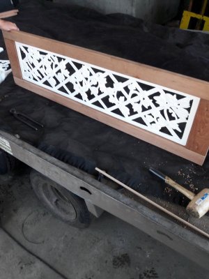

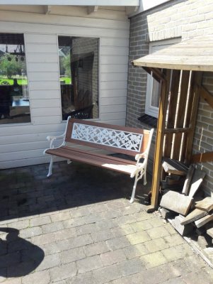

Het hout is besteld en al geleverd. 30 mm dik Bankirai. Er zat geloof het of niet, geimpregneerd tuinhout op. Het metaalwerk is kaal gemaakt tot op de grondlaag en vervolgens witte Wijzenol metaal lak opgezet. Tot nu toe 3 lagen.
Het hout gaat bevestigd worden dmv RVS slotbouten en kleine RVS bolkop schroeven.
Foto's komen nog.

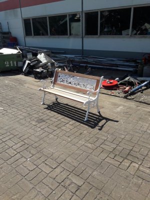

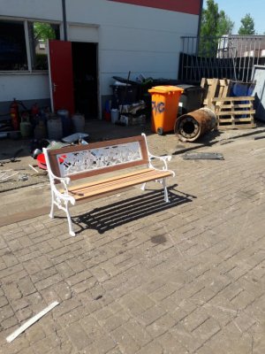

blokbeton
29 nov 2011
28
Zoals te zien is het bankje klaar. RVS slotbouten gebruikt met voor het rugpaneel bolkop schroeven. Totale kosten zijn geworden, net iets meer dan € 100.00
