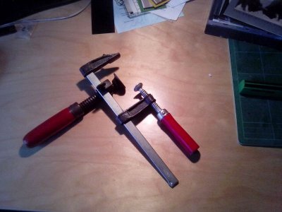

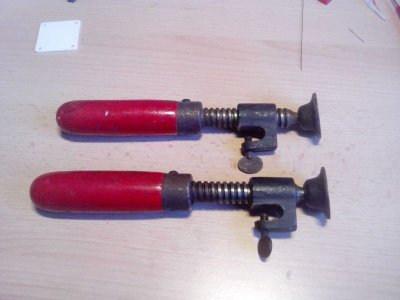

Deze twee lijmklemmen kwamen op mijn pad maar ik heb geen idee waar ze voor dienen en hoe ze te gebruiken.
Dit zijn ze dus:
Het enige wat ik kon bedenken was ze aan een andere F klem te klemmen. Maar ik zie nog niet helemaal voor mij dat dit de juiste manier is om ze te gebruiken.
Met alle kennis en kunde op dit forum moet het haast wel dat iemand dit mij kan vertellen.:)

Dat is een toevoeging om van een gewone lijmtang een kantenlijmtang te maken om latten langs een plaatrand te klemmen.
Fons
Pine
6 nov 2015
552
Aan het model handvat te zien zijn het waarschijnlijk klemmen van het merk lust
Bij mij komen ze vaak goed van pas ,minder lijmklemmen kruislings over elkaar

Heren, ontzettend bedankt voor de informatie! Zo zie je maar weer dat je niks met gereedschap kan als je niet weet waar het voor dient.
@Roeland. Goede tip! Dat zal ik zeker eens proberen.
