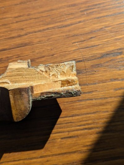

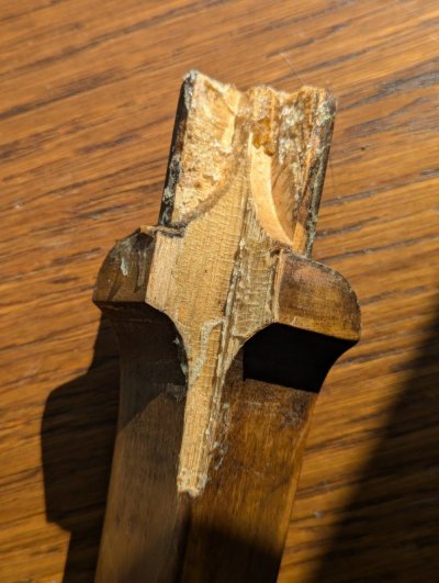

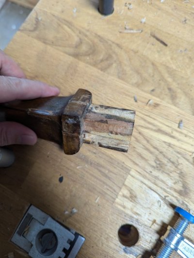

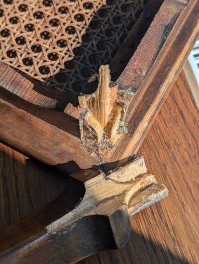

Ik heb een oud tafeltje van mn grootouders georven en er is in een grijs verleden een pootje afgebroken en er weer aangelijmd. Het pootje is weer los en ik wil hem graag zo correct mogelijk repareren.
Ik vroeg me alleen af wat voor lijm men ooit gebruikt heeft en hoe het beste de lijmresten te verwijderen.

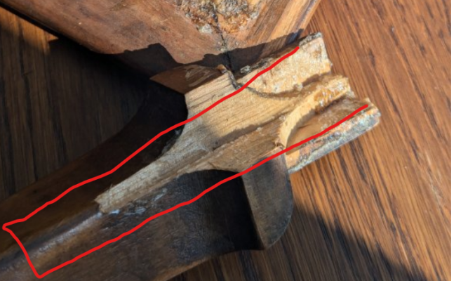

k denk dat ik een nieuw stukje er in zou lijmen
door de lijn vanaf de gaten van de verbinding door te trekken.
dan heb je wat meer vlees om vast te komen

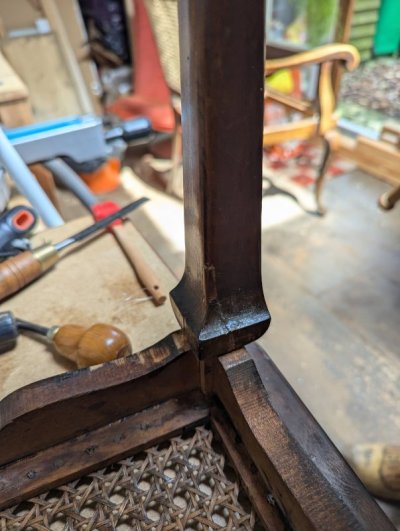

@boertje125 het afgebroken deel kon ik gelukkig na schoon- en passend maken weer teruglijmen. Dat scheelde mij een blokje op maar maken. Nadat het blokje gelijmd en gedroogd was, was het een kwestie van het pootje weer terug plaatsen. Hij past weer perfect en hoefde niet eens gelijmd te worden om op z'n plek te blijven.
@MarcelvdW het is een bijzettafeltje waar verder geen spannende krachten op komen dus gewoon het blokje er op gelijmd en dan blijft het wel zitten.
