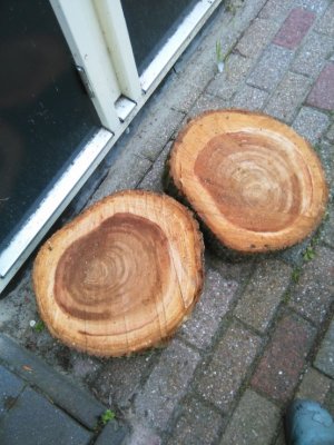

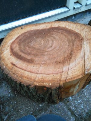

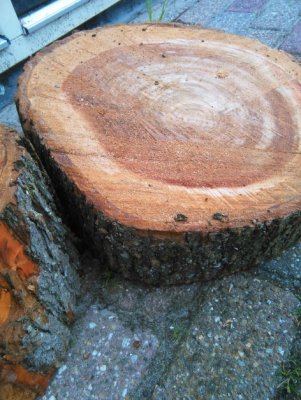

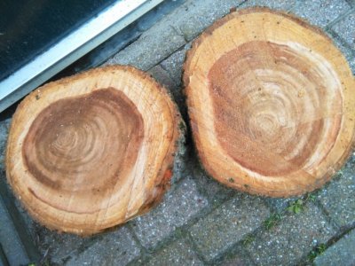

Goedendag, ik moest voor de vrouw een paar boodschapjes doen, en ik reed langs mijn oude basisschool waar ik 25 jaar geleden op heb gezeten.
Ik zag daar mensen die oude bomen aan het omzagen waren, en ik wilde altijd al en klein salon tafeltje maken van boomstamplakjes (ik weet niet hoe ik het moet uitleggen).
Dus stoute schoenen aangetrokken, en heel aardig gevraagd.
Wonder boven wonder werd het me ook nog gegund .
Dus nu heb ik 2 plakjes.
Het stinkt op de een of andere manier enorm, maar ik hoop dat dat weggaat.
Mijn vraag aan jullie is, wat voor hout is dit, en zou ik ze met elkaar kunnen verbinden om een groter oppervlakte te krijgen?
Als het hout is wat geschikt hiervoor is dan breng ik hem naar de houthandel, om hem te vlakken en van dikten.
Mocht het niets wezen of als het een dom idee is dan hoor ik dat graag.

Die gaan scheuren, zeker omdat het maar een plakje van pak hem beet 8 cm is, je kunt proberen om de beide kanten met lijm in te smeren, maar ik geef je weinig hoop dat ze heel blijven.

De ene is 10 cm, denk na het vlakken dat er 8 overblijft.
De ander is 13, denk dat als deze gevlakt is dat er 10/11 overblijft.
