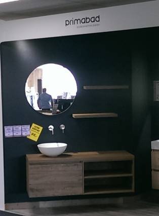

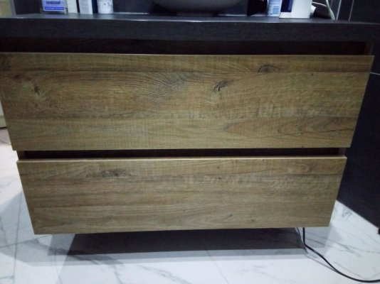

Ik heb een badkamermeubel van het merk Primabad en wil een aantal plankjes in de badkamer toevoegen die er zo veel mogelijk hetzelfde uitzien als de voorkant van de lades van het badkamermeubel (zie afbeeldingen).
Ik weet hiervan alleen dat het blad van HPL materiaal is.

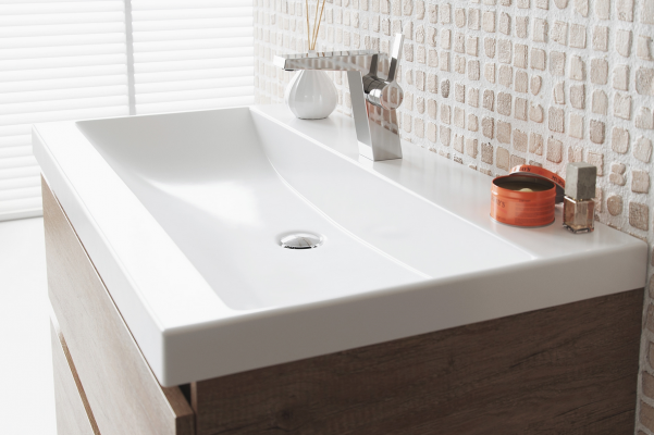

En deze op de site van Primabad ziet het hout van deze er hetzelfde uit: Exclusive XL - badkamermeubel | Primabad
Enig idee welke houtsoort en welke afwerking ik het beste kan kiezen?
Dank voor het meedenken!
Update: Link Primabad werkt niet goed, ik refereerde naar deze:

Tenzij je de fabrikant en decornummer kan achterhalen zodat je identiek hetzelfde materiaal kan gebruiken zal het resultaat mooier zijn als je iets totaal anders kiest. Succes!

In principe moet het wel lukken om de kleur na te bootsen. Besef echter wel dat je altijd een andere afwerking krijgt van materiaalranden en waarschijnlijk ook in glansgraad door de gelamineerde kopse kanten van je kastje.
Om de kleur te matchen zou ik een onbehandelde massief eiken plank nemen als basismateriaal (dat komt qua tekening in de buurt) en die -samen met een frontje- meenemen naar de betere verfzaak. Het is een kwestie van testen welke combinatie van lak, olie etc je nodig hebt.
