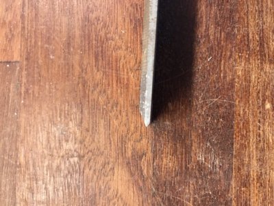

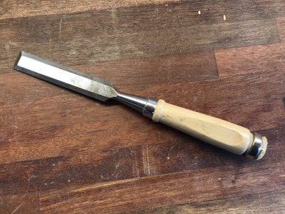

Met de diverse forumposts over Lidl beitels (dat ze na enige preparatie best prima zijn) in het achterhoofd, heb ik mijn broer aangeboden om zijn setje te slijpen. Maar tot mijn verbazing zijn dit (voor mij) vreemde beitels. Zie onderstaande foto's: ze hebben ook aan de onderkant een vouw. Weet iemand wat voor beitels dit zijn, waarvoor ze gebruikt worden en hoe je ze moet slijpen?
Groet,
Arjaan

Geslepen als koudbeitel lijkt het.
En als je vanaf de achterkant ook slijpt, dan is de beitel wel vlug scherp ;) alleen niet meer echt bruikbaar

Is die tweede vouw niet 'gemaakt' door in steen of zoiets te hakken?
Op de eerste foto is te zien dat er aardig op de beitel is getimmerd.

Gewoon terugslijpen en dan een nieuwe vouw aanslijpen. Ik denk dat dit gedaan is door iemand met verstand van zaken:rolleyes:
