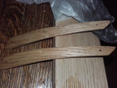

Ik heb 2 eiken stukjes hout voorzien van een laag Danish oil. Morgen een tweede laag erop.
Omdat een open scheermes vaak in contact komt met water, zeep, etc, zou de Danish oil laag aangetast kunnen worden. Neem ik aan.
Ook lees ik dat ik over een bepaalde tijd Danish oil opnieuw erop dien te doen, omdat deze laag niet sterk is.
Zou ik bijv. het volgende product kunnen gebruiken omdat een permanente krasvaste matte laag over de Danish oil laag te doen?

Danish oil is een mengsel van vernis en (lijn)olie. Die vernis kan alles zijn, van een klassieke harsvernis tot een moderne synthetische 'lak'. Het mengsel van lak en vernis zorgt (afhankelijk van de mengverhouding en de kwaliteit van de vernis) voor een betere impregnatie van het hout dan bij puur vernis, maar een minder stevige coating op het hout dan bij vernis (maar steviger en watervaster dan bij puur olie). Helaas is Danish oil niet bepaald waterbestendig, en kan je er ook niet zo veel overheen aanbrengen.
Ik zou het idd met een was afwerken en regelmatig herhalen. Of met pure olie (een drogende olie zoals BLO / gekookte lijnolie), en zeker 1 maal per week in de olie zetten. Of die Danish oil er weer af schuren en in een fatsoenlijke waterbestendige lak zetten. Voor mijn scheerkwasten gebruik ik een goede jachtlak. Een goede, oplosmiddelgedragen parketlak kan ook. Mijn kanopeddels - die ook regelmatig ondergedompeld worden - doe ik inmiddels met een 2 componenten PU coating voor boten.
Oh en PU producten op waterbasis: nog met geen stok van 3 m lang aanraken, als je een duurzame waterbestendige coating wilt.

De Danish oil zorgt ervoor dat de houtnerven mooi geaccentueerd worden. Daarnaast wordt het hout donkerder van kleur. Dat wou ik beschermen met een lak laag.
Maar zo te lezen is was de logische keuze.
Dank jullie allen voor de antwoorden over o.a. Epoxy en watergebaseerde lak. Dan kies ik voor om mijn eiken heften te voorzien van een was laag.

Klopt, de bovenste laag heb ik nadat het niet droogt met een doek weggeveegd. Ik heb dat gedaan totdat een niet klevende oppervlak overbleef. De laag ging daarna licht glanzen.
Best mooi afwerking. =)
