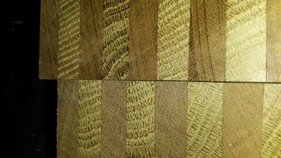

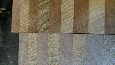

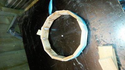

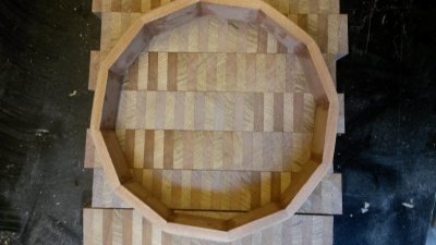

De verplichte projectjes;
Een "cirkel" of 12-hoek maken
Kleurtjes licht eiken en donker meranti om en om lijmen. Wat stap 2 wordt is nog niet duidelijk. Eerst eens kijken hoe dit gaat.

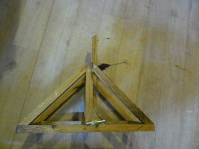

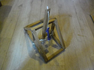

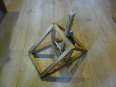

Niet echt een one day build maar meer een paar uur build:
Redelijk nutteloos maar wel grappig om er een paar keer mee te schieten:p

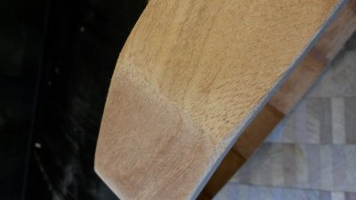

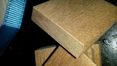

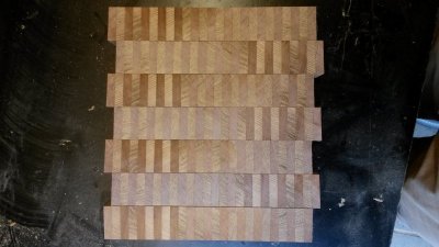

Weer wat stof gemaakt.

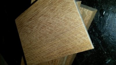

Ik heb 1 keer eerder met meranti gewerkt en vind het echt super mooi spul. Is al het hardhout zo dicht/hard/vast?
Wat vragen;
Waar komt het kleurverschil van het meranti vandaan? Doe ik iets raars met de zaag of zijn dat gewoon de verschillen tussen de bomen/latjes?

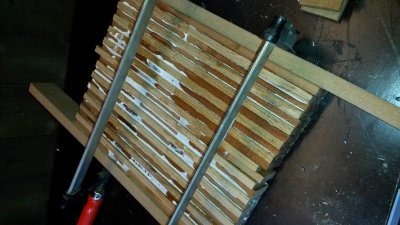

Een 1-dag project moet natuurlijk ook binnen 1 dag afgesloten worden.
Ik
-heb mijn zaag wat beter leren kennen.
-weet inmiddels dat als je lijmt het een en ander kroom kan trekken
-ben groot fan van meranti
-kan volgende week experimenteren met het oliën van hout ipv lakken.
Al met al een prima regenachtige middag.

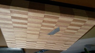

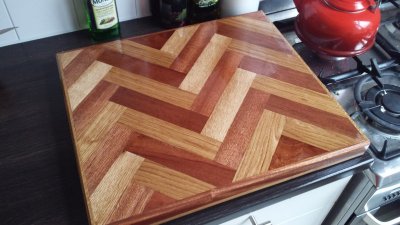

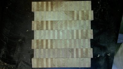

Ik heb deze week weer wat geëxperimenteerd. Dit maal een visgraat prototype. Een heel tafelblad durfde ik nog niet aan, dus ik heb eerst maar wat ervaring opgedaan op kleinere schaal.
Wat hebben we geleerd;
Als je denk dat je alle lijm hebt weg geschuurd zit er ergens nog een plekje/vlekje
Ik moet nog leren hoe ik een opper'vlak' mooi kan vlakken.
Ik weet nog niet goed bij welke hoek instelling op mijn zaag ik de mooiste resultaten krijg.

Hallo,
Het kleurverschil in het kopshout zou de vleug kunnen zijn die ontstaat door het zagen. Zoals bij fluweel.
Als je de blokjes draait in het licht zie je de kleur veranderen.
Groet
Ronald L.
29 okt 2011
1.937
z.o. brabant
Merantie is er in veel gewichten, hoe lager het gewicht des te lichter van kleur. De hogere soortelijke massa's gaan wat betreft kleur en hardheid richting merbau.
