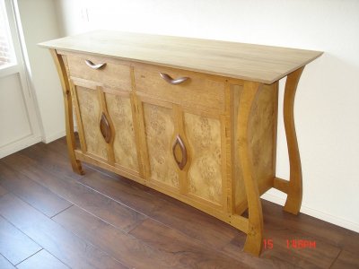

Controleer de rubber aandrukrol vaak zijn deze slecht,kost rond de 35 Euro montage zelf goed te doen.
Op de afbeeldingen een van mijn kasten(komt nog een noten hout blad op) gemaakt met een HC260.

Mooie kast zeg! Bedankt voor alle reacties. Ik begin er al wat vertrouwen in te krijgen!
