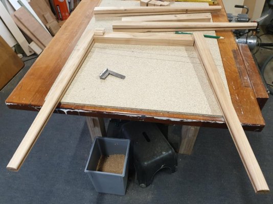

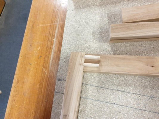

Ik maak een onderstel voor een kastje en ben bezig met het verbinden van de poten met de regel ertussen. Nu komt bij mij de vraag op, wat is steviger: 1 grote domino verticaal geplaatst of 2 kleinere domino's horizontaal geplaatst? De 2 kleinere zal ik in de regel op de strakste stand moeten frezen want anders houd ik te weinig hout over langs de randen.

als je naast de domino's voldoende vlees over houdt, dan zou ik er 2 plaatsen
niet vanwege de weerstand tegen breuk, maar hoofdzakelijk omwille van het grotere lijmoppervlak, wat een grotere verbindingssterkte oplevert
bij de vertikale verwacht ik dat die in de gleuf komt, waardoor de aangrijping te zwak wordt

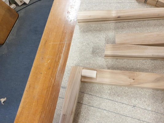

Een ander geluid, ik ga voor een verticale. Dat lijkt meer op de pen en gat verbinding die van oudsher gebruikt werd. Bij twee lijm je meer kopshout.

Ik zou zelf ook voor verticaal gaan. Mooier lijmoppervlak, maar vooral omdat de domino dan opgesloten wordt in de draad van het hout en zo meer weerstand kan bieden tegen torderen.

Ja sorry dat komt er op de foto niet goed uit. Had ik even moeten vermelden. De 2 kleine zijn 6x40 en de grote is 10x50.
Ik heb inmiddels de 10x50 gebruikt en het past prima. Komt ook goed uit want de regel is 30mm dik dus een domino van 10 is mooi 1/3 van het geheel.
