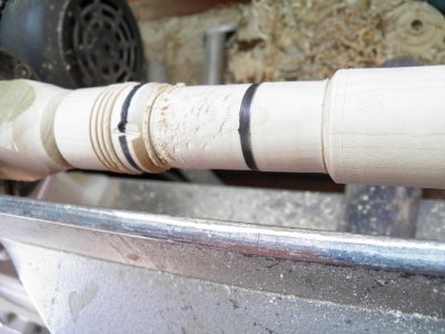

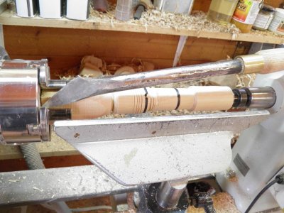

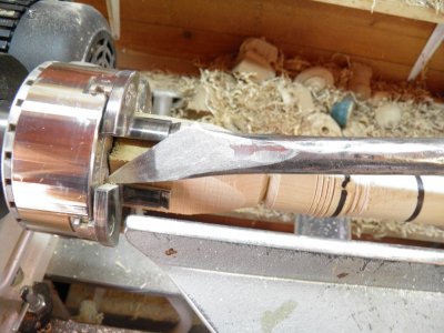

Dus ook zo'n Russische beitel laten smeden door een siersmid in Lemmer. Hij zag de lol van het experiment er wel van in: totaal all in €45,--.Zie www.siersmederijlemsterhoek.nl

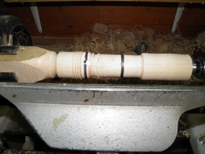

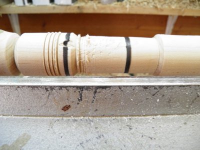

Vandaag nogmaals uitgeprobeerd om foto's te maken.
Wat een agressief apparaat. Moeilijk te handhaven - vreet zich gemakkelijk in het warrige hout (esdoorn).
Tussen de zwarte lijnen het eerste resultaat. Daarnaast de platte beitel (Gläser) gebruikt - heerlijk om mee te draaien.
Maar die Rus vergt nog heel veel oefening om zonder risico en met geoefend gemak wat moois te maken.
Geef mij maar de platte beitel of bedan zoals ze in Frankrijk veel worden gebruikt.
