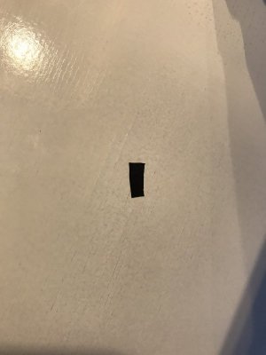

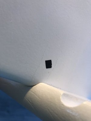

Ik heb op marktplaats een oude trip trap kinderstoel gekocht, deze was in erbarmelijke staat, de beschermende lak was zo goed als er af gesleten. en de blanke lak was gebarsten. wat heb ik er aan gedaan:
uit elkaar gehaald
schoongemaakt en ontvet
geschuurd met korrel 120
geschuurd met korrel 240
stofvrij gemaakt en ontvet
2 x gegrond met Flexa expert houtlak hoogglans watergedragen kras en slijtvaste grondverf
licht opgeschuurd
2 x afgelakt met Flexa expert houtlak hoogglans watergedragen kras en slijtvaste lakverf
wat mij opviel was dat deze lak ondanks watergedragen toch vrij langzaam droogde, gedroogde zich als terpentinebasislak.
eindresultaat meer dan prima, staat er netjes bij, nu zie ik dat er na een maand barstjes in de verf vormen, weet iemand wat dit is, waar dit door komt en hoe ik dit voorkom en weg kan werken?

Heb ooit het zelfde voorgehad. De fabrikant vertelde me dat ik de grondlaag te dik aangebracht had.

Ik vermoed dat komt omdat je een verf gebruikt op waterbasis. Als ik het goed zie zitten de barsten met name in de triplex delen. Tijdens verven voeg je vocht toe. Daarna droogt het hout weer en gaat het deze barsten vertonen. Kortom hout/triplex werkt. Doordat houten delen dikker zijn voeg je hier relatief minder vocht toe waardoor het ook minder werkt. Je kan proberen nogmaals te schuren en verf te gebruiken niet op waterbasis. jammer van al het werk tot nu toe.

Misschien was het hout van de kinderstoel niet zo droog meer? Misschien heeft ie in een relatief hoge vochtigheid opgeslagen gestaan.
Dan staat ie nu binnen en droogt het hout. Omdat het triplex is, krijg je scheurtjes.
Dat zou ook de langzame droging kunnen verklaren, het hout nam het vocht van de verf niet op. Sterker nog, het vocht uit het hout werd door de drogende verf opgezogen.
Dit is een theorie. Ik ben geen verf expert.

tsja, zit wat in, ben er inmiddels wel achter dat watergedragen verf niet de meest makkelijke verf is. ik denk dat ik het er voorlopig maar bij laat, en over een half jaar de complete stoel in de terpentinebasis verf ga zetten.

maar het lijkt zo'n meegroeistoeltje als ik het zo zie op de foto.
er komt toch wel wat spanning / buiging op het materiaal waardoor dit ook eventueel barstjes kan veroorzaken.
of wellicht hebben er wat barstjes in gezeten en door beweging is je lak ook gescheurd.

Ik heb twee TripTraps - en dus ook twee kinderen; mijn vrouw houdt het vreemd genoeg op drie, ze is nochtans wiskundige - en beiden zijn af-fabriek ge-wel-dig aan het barsten in de laklaag, zowel op het zitvlak als op het kader. Het zou toch niet mogen voor de prijs die men ervoor betaalt. Misschien doe je dus geeneens iets fout.

Hier eveneens 2 triptrap stoelen. Beide gekocht in een naturel kleur. Ik heb ze een aantal jaren geleden over geverfd met verf op terpentine basis. Witte verf. Goed geschuurd, gegrond en afgelakt. Tot nu toe heb ik geen last van barsten in de verf. Alleen de nodige gebruikerssporen.

ja het vreemde was dus dat de barsten er al in zaten, ik vraag me af of die meubeltjes af fabriek worden gelakt met een "normale"blanke lak, het lijkt wel een soort van geplastificeerd, deze laag was gebarsten, ik heb hem behoorlijk kaal geschuurd totdat de ondergrond weer glad was.
voorlopig laat ik het zo, die stoelen zijn er voor gemaakt afgeragd te worden, dus zolang het binnen de perken blijft laat ik het zo.
en helemaal kaal halen om er een terpentine gedragen lak over te zetten is vandaag de dag toch helemaal niet meer nodig?
